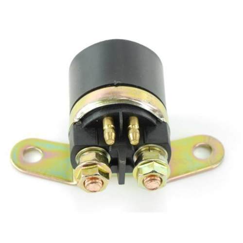

Hey Leute, also ich geb euch mal ein Update:
1. ich find dieses relai einfach nicht was ich brauche. Aus meinem relai gehen Kabel raus und haben keinen Anschluss. Die Kabel selbst sind mit Steck Verbindungen. Finde im Internet aber auch nur relais mit Steck Anschlüssen für 4 Pole...
2. Ich hab nun 2 Sätze Zündkerzen versucht alle haben schönen Blauen Funken. Dennoch springt er einfach nicht an. Sprit bekommt er Luft bekommt er und zünden tut er auch... wenn ich mich recht erinnere hatte ich genau so ein Problem damals bei meinem Mofa. Ich weis nur nicht mehr was ich gemacht hatte, damit es dann lief.

Hallo AeroxTobi. Habe mir nochmal dein allererstes Posting durchgelesen.
1. Hast du veilleicht die Zündkerzenstecker vertauscht? Im OT zwischen Auspuff- und Ansaugtakt nützt Zünden nichts...
2. Der Anlasser. Rotiert er, wenn du ihn direkt mit Spannung von einer externen Batterie versorgst?
3. Das Relais. Findest du es im Krad nicht? Es sollte unter der Sitzbank oder hinter einem Seitendeckel hängen.

Ja der Anlasser Rotiert von einer externen Batterie, aber nur wenn ich das Relai Brücke. Ohne Brücken Klackt es nur.
Ne find es nirgends im Internet. Wo mein relai Sitzt weis ich. Mein relai hat ein festes Kabel was raus geht mit 2 Steck Verbindungen. Im Internet sind aber nur relais mit Anschlüssen ohne Kabel.
Die mit vier Anschlüssen kannst Du auch nehmen.
Zwei sind Ausgänge von die Hauptsicherung.
Besorg Dir ein Relais z.B. GSXR 1100 bis 92.
Da ist noch alles getrennt und ist auch nur zweipolig.
Anlasserrelais und Hauptsicherung.
Guckst Du hier:
http://motorsportgoetz.shopgate.com/item/313331363938
Du kannst zur Not auch ein Relais aus dem PKW-Bereich nehmen.
Nennt sich Hochstromrelais.
Schaltet z.B. Heck oder Frontscheibenheizung.
Dann brauchst Du nur noch einen passenden Relaissockel.
Wenn man ne Crimpzange in der Werkstattausrüstung hat,ist das gleich gemacht.
Mach mal Bilder vom Anlasserrelais .
Und vom Stecker ,wo man die Kontakte sieht.

Dein Anlasserrelais ist definitiv defekt.
Wenn's klackt ,kommt Strom an.
Dann schaltet es nicht mehr.
Sprüh mal ordentlich Kontaktspray rein.
Vielleicht kann man es noch retten.
Anlasserrelais GSXR 1100
Wenn es klackt ist die wahrscheinlichkeit sehr hoch, dass das Relais kaputt ist. Was kommt für eine Spannung an den steuerkontakten an? Wenn die durch modrige Kabel oder schlechte Verbindung zu tief ist, klackt es auch nur...
