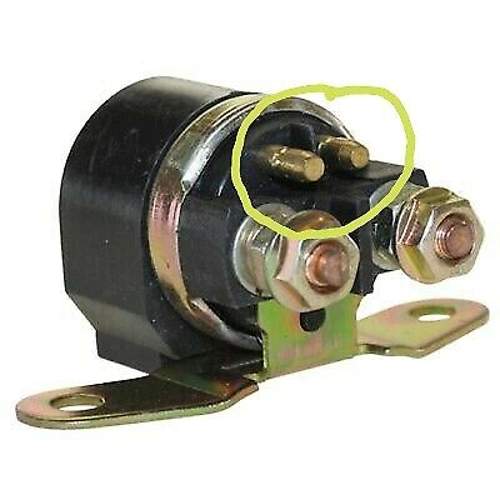

Im Anhang hab ich mal ein Bild von meinen Relai rein.
Hab es mal in kontaktspray getränkt aber hat nicht funktioniert. Klackt nur...

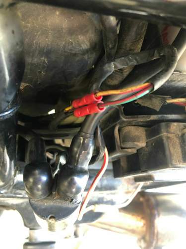

Sorry,aber wenn ich Quetschverbinder an nem Mopped sehe,bekomme ich einen mittleren Nervenzusammenbruch.
Sag jetzt bitte : ...das war der Vorbesitzer.
Wenn der Rest der Elektrik genauso aussieht,wundert mich nicht,dass sie nicht anhupst.
Auf dem Bild ist leider nicht viel zu sehen.
Den zweipoligen Stecker meinte ich.
Den vom Anlasser-Relais.
Bitte freilegen und erneut Bild machen.
Sowie Bild im Anhang.
Ich hab die Kontakte markiert.
Sehen die bei Dir genauso aus ?

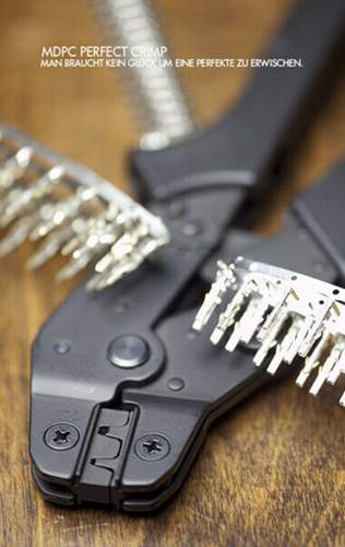

Crimpzange
Stecker crimpen

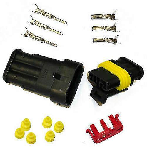

Das ist das, was ich vorhin schon angesprochen hatte. Die seal Stecker gibt es natürlich in unterschiedlichen Varianten und viele davon sind sehr gut, aber halt auch teuer.
Wie geschrieben, kann man das genauso gut, aber günstiger auch verbinden. Sieht halt nur nicht so professionell aus.

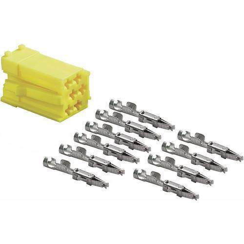

AMP Stecker
Ja. Das ist ein Stecker. Für 12 Euro kannst du die alten Stecker schon als ganzen Satz bekommen. Und dann sind da 50 drin.
