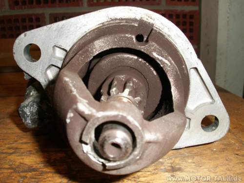

Für den TE mal zur Ansicht, ein zerlegter Anlasser. Bevor ich was neu kauf, schraub ich das Teil auf, kuck rein ob da noch was zu retten ist. Bei diesem T 3 Diesel war das vordere Lager beschädigt, Anker lief schief, und hat das Ritzel in Mitleidenschaft gezogen. Teile wären genauso Teuer wie neu, also Schrott.
Das mit dem Starterkabel würde ich auch mal probieren. Batterie Minus zum Getriebe, oder Anlasser direkt. Batterie Plus zum Magnetschalter (auf der Verschraubung festhalten, falls abfällt britzelt es) Wenn es dann nicht besser wird, liegt es am Anlasser.
th
5-anlasser-zerlegt
2-ritzel
Ritzel samt Lagerbuchse sollte ohnehin bei einer Überholung neu gemacht werden, jedoch sehe ich auf dem 2. Foto am Lagerschild ein ausgebrochenes Teil, dass sollte auch neu.
War der Anker elektrisch noch gut ? (Masse-/Windungsschluß)
Der drehte noch bis zum bitteren Ende, also elektrisch noch i.O. Das kreischende Geräusch beim Einspuren störte den Besitzer.
