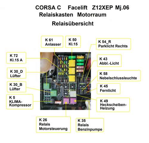

Ja.
Schreib lieber nicht soviel und mach lieber.
Z.B. Motorhaube aufmachen und Anlasserrelais rausziehen.
Dann PIN 30 mit PIN 87 brücken mit Selbstbau-Ueberbrueckungskabel min.2.5 mm2
Keine Zündung einschalten !
Kein Motorstart mit Zündschlüssel !
Die PIN-Bezeichnung steht auf dem Relais aufgedruckt.
Anlasser muss sofort drehen !
Vorher Gang raus und Handbremse anziehen !
Relaisübersicht CORSA C
Relaisbrücke mit Hängesicherung
