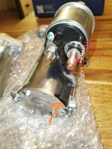

Könnte kotzen. Zum weiten mal diese Woche brennt mein Anlasser durch. Wie kann das sein?
Verbaut wurde jeweils zwei neue Anlasser und eine neue Batterie hat der Wagen auch bekommen.
Erst fährt es ohne Probleme und dann irgendwann wenn ich den wieder starte, raucht es bei der Fahrt und der Anlasser brennt durch.
Ist bereits der zweite jetzt.
Wenn ich den dritten einbaue, wird es auch durch brennen nach paar Fahrten.
Was kann es sein? Ich verstehe es nicht.

Der Anlasser beim 1.3 Multijet ist spezieller.
Siehe Bild. Auf das Plättchen kommt die Zündung und auf die schraube Batterie und lichtmaschine
Sämtliche Kabel sind in Ordnung!! Kein riss oder sonstiges.
Keine Ahnung was es sonst sein kann...
Mit fällt nur noch die lichtmaschine ein, da es mitverbunden ist.
Lol
Ich kenne den Anschluss nicht . Aber logischerweise gem .dem Bild ist das so : Der recht Anschluss ist die Leistung . D.h. Plus von der Batterie und der Lima und die kleinen hinten die Zündung. (wenn diese nicht isoliert sind)Hier ist der Stützpunkt für diese Funktionen. Der andere Anschluss links müsste dann das Startsignal sein, welches den Anlasser vor schiebt und einschaltet., Hier sollte nur Spannung anliegen wenn der Zündschlüssel betätigt wird.
Das Kabel welches da hin kommt solltest du abklemmen und messen. Auch wenn alle Kabel und das Zündschloss in Ordnung sind, könnte ein Zwischenrelais zur Entlastung des Zündschlüssels defekt sein, d.h. hängen bleiben.
Eine andere Prüfung ( um mechanische Fehler aus zu schließen) währe den Anlasser ausgebaut korrekt anzuschließen. Jetzt müsste er beim Starten vor fahren, drehen und beim Schlüssel loslassen zurückfahren und stoppen.
Viel Erfolg wünscht Petrer
So kurzes Update - denke mal für einige Fiat Besitzer Interessant.
Das Fahrzeug steht seit 2 Wochen in der Werkstatt. Alle Kabeln wurden durchgemessen und die Elektronik funktioniert 1a. Der Wagen bekommt KEIN Dauerplus.
Nach Rücksprache mit einem Fiat Spezialisten liegt es am Schwungrad.
Ist ein bekanntest Problem bei dem Getriebe und tritt bei diversen Modellen irgendwann auf.
Sei es Fiat, Opel oder Peugeot mit dem gleichen Getriebe.
Altersbedingt ist die Verzahnung irgendwann abgenutzt. Das hat zur Folge, dass das Radlager im Anlasser sich mit dem Schwungrad verhakt. Sobald der Motor an ist, dreht der Anlasser logischerweise immer mit und kann nicht zurück springen.
Darauf muss man erstmal kommen. In der Regel geht man von der Elektronik oder dem Anlasser selber aus.

Mir ist nicht so ganz klar welches Zahnrad soll ggf. abgenutzt sein. Das am Anlasser ? Ich habe gelesen oder falsch verstanden, dass Du einen neuen Anlasser eingebaut hast ??
Also das Schwungrad. Sorry ich kann mir nicht vorstellen dass die Zähne des dicken Schwungrades soweit abgenutzt sein sollen ,dass der Anlasser sich verhakt.
Bei mir war vor langner Zeit an 2 Fahrzeugen nach etwa 250.000 km (beim alten Mercedes Bus und altem Fiat Ducato) ein Grat an der Verzahnung des Schwungrades. Dadurch rastete der Anlasser manchmal nicht ein.
Ein Schütteln im 3 ten Gang und gleichzeitig starten ging er rein.
Der Grat wurde abgeschliffen und gut wars.

Das einzige was ein Anlasser beim mitlaufen macht ist Durchbrennen. Das Übersetzungsverhältnis Schwungscheibe zu Ritzel sind etwa 1:12. Er wird einfach heiß und nimmt Schaden.
Allerdings könnte es durch ablösen der Isolierung vom Batteriekabel zu einem Kurzschluss kommen. Wenn die Sicherung nicht schnell genug reagiert, dann könnte es zum Brand kommen bzw. andere Kabel zum Kurzschluss bringen.
