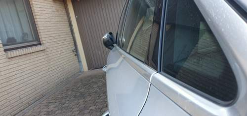

Kurz vor dem Abstellen rempelte ein Passant meinen rechten Außenspiegel, so dass dieser etwas anklappte. Als ich dann das Fahrzeug verließ und abschloss, ratterte es heftig und seitdem liegt der Spiegel fast an der Seitenscheibe an. Der Spiegel lässt sich zwar einstellen und das An- und Ausklappen funktioniert, aber es sieht eben unschön aus, unsymmetrisch zum linken Außenspiegel.
Frage an die Experten: Wie kann man (ich) den Spiegel wieder in seine ursprüngliche Position bringen?
Gewalt? Im angeklappten Zustand etwas nach außen ziehen oder technischer Eingriff?

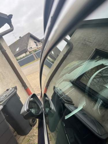

So sieht das übrigens aus, wenn es „normal“ ist.

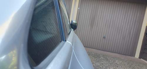

hier ein paar Bilder. Der Abstand vom hinteren Spiegelende senkrecht zur Seitenscheibe ist rechts 4 und links 8 cm.
Ist das noch normal?

Sieht auf den ersten Blick aus wie bei mir. Kann heute Abend gerne mal nachmessen.
Aber ich sehe, du hast die 360 Grad Kameras. Zeigen die denn noch ein korrektes Bild an? Wenn der Spiegel verdreht wäre, müsstest du das ja an einer falschen Darstellung des Kamerabildes (also Vogelperspektive von oben) erkennen können?
Auf diese Idee bin ich noch nicht gekommen - danke! Komischerweise ist die Vogelperspektive absolut stimmig, keine Fehler zu erkennen. Im abgeklappten Zustand der Seitenspiegel gibt es so gut wie keine Unsymmetrie.
Ich denke, ich werde wohl damit leben, ehe ich mir größere Probleme bereite. Es funktioniert ja alles und es ist eigentlich nur ein optischer Makel.

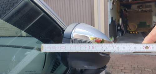

Die 5 bzw. 10cm die gemessen wurden kann ich auch so bei mir feststellen - das ist also kein Makel sondern "Stand der Technik".

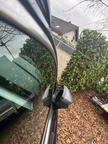

Hier mal die Sicht von vorne, auch da wird der Unterschied deutlich.
Das Auto hatte zu dem Zeitpunkt gerade mal 500km auf dem Buckel,
also absolut normal und ab Werk so.
