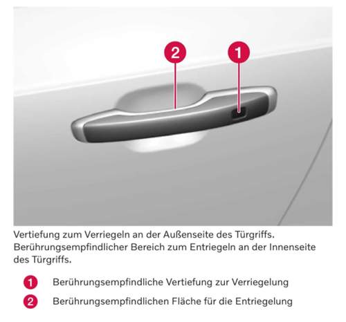

@frank9-5 Woran kann ich den schlüssellosen Zugang zum Auto erkennen, ohne es am Auto zu probieren?
Chromteile an den Türgriffen = Keyless Drive.
@thommy.19 schrieb am 19. Januar 2024 um 21:30:34 Uhr:
Das ist nicht korrekt, Chromteile an den Türgriffen = Inscription
Kleine viereckige Vertiefung auf Türgriffen = keyless open und drive
so ist es
Vielen Dank. Beim näher ran zoomen der Bilder hat dieser die Einkerbungen an den Türgriffen. Ausstattungsmäßig passt alles. Muss nur noch der Preis und Zustand passen.

@V70Hutte schrieb am 19. Januar 2024 um 22:44:01 Uhr:
Stimmt. Seiner ist aber ein Momentum. Sieht man an dem Ausstattungsdetail "Sitz vorn links elektr. verstellbar (mit Memory)". Inscription hätte beide Vordersitze elektrisch.
Insoweit passte meine Aussage für diesen konkreten Fall ;-)

@thommy.19 schrieb am 20. Januar 2024 um 09:23:18 Uhr:
Von Chrom an den Griffen hast nur du gesprochen, oder hat er gesagt, dass er Chrom an den Griffen hat, wäre mir dann entgangen. Ich habe lediglich klargestellt, dass keyless drive/open nichts mit Chrom an den Griffen zu tun hat, wie du gesagt hast, sondern dass man es an der 4eckigen Vertiefung erkennt.
Insoweit passt deine Aussage dann m.M. eben nicht, auch nicht auf den konkreten Fall.
