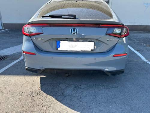

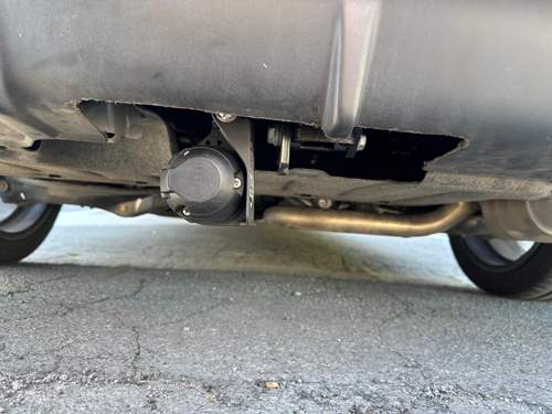

Kannst du wenn du mal Zeit hast Bilder teilen 🙂 wieviel hat es gekostet?
TowCar Anhängerkupplung abnehmbar inkl. Trail-Tec E-Satz 13polig & Montage - Honda CIVIC XI Schrägheck
Kostet 955 Euro mit Einbau.
Einbau muss wohl recht schwierig gewesen sein, um die 6 Stunden. Konnte mein Fahrzeug erst am nächsten Tag abholen. Denke nicht, dass die damit Gewinn gemacht haben.

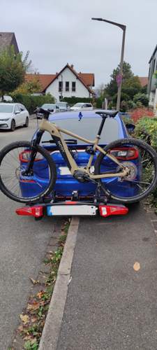

d-Wert beträgt 6,4. Das ist für manchen Fahrradträger, der explizit einen ausgewiesen hat, zu wenig. Ich habe mich aber auch erst nach der Montage so richtig mit dem Thema beschäftigt. Darauf hingewiesen hat mich niemand. Und ich weiß auch nicht, welchen d-Wert die originale AHK hat. Es gibt auch Fachhändler, die wissen gar nicht, was ein d-Wert ist und auch Fahrradträger, die ihn nicht angeben, bei denen man einfach das Gewicht von der Stützlast (75 kg) abziehen soll.
Bild hab ich noch keines. Wenn sie abgenommen ist, sieht man gar nichts. Klar, an der Verkleidung unten wird was herausgeschnitten; aber wie gesagt, nur zu sehen, wenn man unter dem Auto liegt.

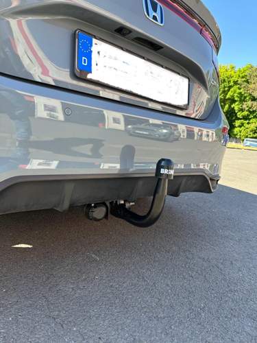

Habe mich auch für den Abnehmbaren Anhängerkupplung von Brink entschieden.
Preis bei ATU mit Einbau war 999€
Bild #211518245
Bild #211518248
Bild #211518251
Ausschnitt nicht entgratet.
