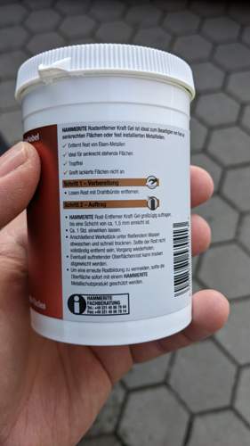

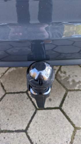

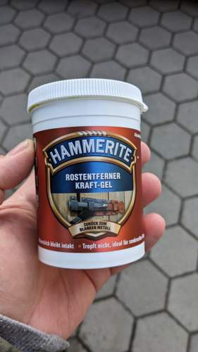

Erster Versuch Rostentfernung AHK mit "Hammerite Rostentferner Kraftgel". Produktversprechen nach kurzer Beratung im Baumarkt hatte mich überzeugt, in Verbindung mit den hier gesammelten Vorschlägen. Dazu noch eine kleine Messingbürste, Papiertücher, 1L Leitungswasser und Mikrofasertuch.
Habe mich an die Verarbeitungshinweise gehalten, das heißt, erst losen Rost entfernen, dann ca. 1,5mm dicke Schicht mit einem Pinsel auftragen und mind. 1h gewartet. Durchgeführt habe ich 2 Durchgänge, mit insgesamt 3h Einwirkzeit bei 13°C Außentemperatur.
Das Ergebnis habe ich angehangen. Einerseits bin ich zufrieden, andererseits nicht.
Das Gel lässt sich sehr gut verarbeiten, nichts tropft, das Gel bleibt an Ort und Stelle. Durch die grüne Einfärbung sieht man auch jederzeit wo es klebt, zum Beispiel am Handrücken. Rost löst es definitiv. Ich würde aber sagen, es benötigt wärmere Bedingungen, gerne 20°C Außentemperatur. Einfach nur Wasser drüber laufen lassen scheint das Gel kaum abzutragen. Ich habe mich dann für angefeuchtetes Küchenrollenpapier entschieden und das ging eindeutig schneller und besser. Anschließend konnte ich mit der Drahbürste noch Rost entfernen, der sich anscheinend schon gelöst hat, aber nicht durch feuchte Papiertücher abgetragen wurde.
Ich werde es an einem wärmeren Tag nochmal versuchen. Und ich muss mir noch überlegen, wie ich die angerauhte Oberfläche glatt bekomme ohne gleich die restliche Beschichtung abzuschmirgeln. Die schützt ja vor weiteren Rost.
PS: Mechanisch konnte die Messingdrahtbürste der Beschichtung nicht wirklich etwas anhaben. Es sind nicht mal richtige Kratzer zu sehen.

Man kann erkennen, dass die Rostnarben schon etwas in die Tiefe gehen (das war kein Oberflächenrost...) und m.E. ist der Rost nicht entfernt.
@navec Ja, die Narben sind auch deutlich als rauhe Erhebung spürbar, vor allem die große oben. Wenn ich das richtig verstanden habe und ich darauf eine Antischlingerkupplung montiere, könnte das die Reibungsplatten beschädigen. Auch sind noch nicht alle Rostspuren entfernt. Die will ich definitiv noch weg bekommen.

Beim Fahrradträger spielen deine tieferen Rostnarben kaum eine Rolle. Bei einem Anhänger ohne ASK ist es m.E. noch ok.
Wenn die Reibbeläge einer ASK in dem Bereich der Narben anliegen, kann es
1. etwas weniger Reibdämpfung geben und
2. könne Beläge an der Stelle schneller verschleißen.
Wie ich schon schrieb:
Für mich sind die Rostnarben an deiner AHK-Kugel kein "normaler" Oberflächenrost und daher auch kein bloßer Schönheitsfehler.
@navec Habe in drei Wochen einen Werkstatttermin beim freundlichen, da werde ich das mit ansprechen und um eine Einschätzung bitten. Fahrzeug hat noch bis 01/2026 Werksgarantie.
