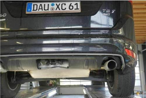

Nach einem Auffahrunfall im letzten Januar habe ich auch noch die passenden Bilder dazu. Zum Abschätzen für den Einbau. Kannst aber auch die anderen Bilder ansehen, dann hast du einen Vergleich wie es ausschaut.
Hast du eventuell auch noch ein Bild wo man das Heck mit der Abdeckung von Nahen sehen kann?
Denn soweit ich das bei dem Zubehörkatalog von Volvo gesehen habe muss etwas von der Heckschürze herausgeschnitten werden. Dort kommt dann eine Abdeckung drauf.

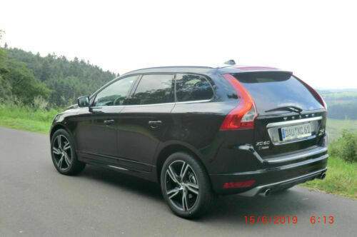

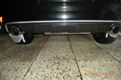

Hallo Nightxx
Die Anhängerkupplung war vom Werk her auch noch nicht am Fahrzeug verbaut. Ich habe sie nachträglich vom Volvohändler vor Ort vor dem Kauf noch schnell einbauen lassen bevor mir der Wagen geliefert wurde. Nach dem Auffahrunfall hab ich den Unfallschaden dann in einer Volvovertragswerkstatt in meiner Nähe beheben lassen. Obwohl ich, als Laie natürlich, keinen Schaden oder Verformung und dergleichen an der AHK feststellen konnte, wurde sie aber trotzdem erneuert. Es war mir aber auch egal da alles komplett von der Versicherung übernommen wurde. Selbst war ich dabei nicht anwesend und kann dir daher nicht näher erläutern, was herausgeschnitten werden muss und wie die Heckschürze im Originalzustand aussieht. Das ist mein erster Volvo und kann dir daher diesbezüglich auch keine Hilfestellung zum Einbau leisten. Heute Morgen, nach genauerer Betrachtung vorhin, sieht es für mich schon danach aus, dass die Aussparung nachträglich herausgeschnitten wurde und mir nicht durch vielleicht eine Teile-Formvorlage ab Werk vorgefertigt oder nach maschinellem Vorgang herausgestanzt aussieht. Ein paar neuere Bilder habe ich angefertigt und hoffe, dass du damit etwas anfangen kannst.
PS: Auf der Rechnung meiner Volvovertragswerkstatt steht die Teilenummer: 31454314 (für 415,- Euro, also deutlich billiger als die bei Skandix damals zum Preis von 495,- Euro im Angebot)und diese Teilenummer deckt sich auch mit der Referenznummer bei Skandix, demnach ein Originalprodukt von Volvo.
