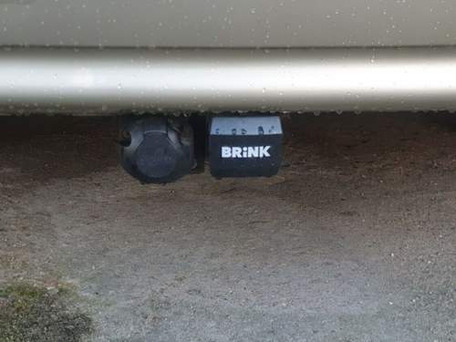

So, hier die versprochenen Photos.
Ich habe die AHK von Brink und den E-Satz von Jaeger, nicht den originalen von Volvo.
Inwiefern das bei den Kosten einen Unterschied macht weiß ich nicht, der von Jaeger ist iO.
Der von Volvo hat wohl Vorteile insofern, als dass die Integration besser ist (er muss aber auch im System angemeldet werden, was dann wohl auch dafür sorgt, dass beim Rückwärtsfahren das Rentnerradar automatisch deaktiviert wird), er muss aber auch am System angemeldet werden (sprich: er muss zumindest bei Volvo freigeschaltet werden). Da ich die AHK nur sehr selten mit Hänger nutze (ok, bisher nur ein einziges Mal... 😉 ) und eigentlich nur mit dem Fahrradträger verwende, war mir das rel. egal.
AHK
AHK nah
Heckansicht

@Pastafarian schrieb am 25. März 2019 um 11:27:09 Uhr:
