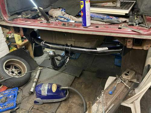

Habe entschlossen das mein Elch eine bekommt ! Habe weder auf you Tube noch sonst Anleitung gefunden die Erklärung von Abbau hintere Stoßstange bis Anbau Anhängerkupplung deutlich wieder spiegelt ! Wohl gemerkt V70/1! Vielleicht könnt ihr mir weiterhelfen!
49 Antworten
Moin,
hier findest du ne Einbau Anleitung
https://www.ebay.de/.../282083176313?...
2 3 std Arbeit , hatte bei meinem nachgerüstet .
mit nem E-Satz für den V70 brauchst nur Stecker verbinden , kein Blinkrelais tauschen , Kontrolleuchte ist auch schon vorhanden :-)
MfG
Bohren fürs Kabel brauchst du da nicht, es gibt genug Gimmistopfen, durch die die Leitung geschoben werden kann.

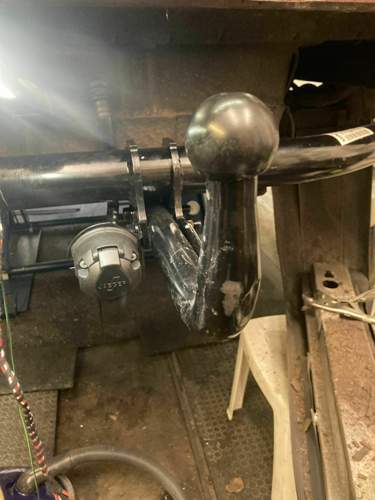

Ich würde die Dose unbedingt so hoch montieren, dass man mit dem Halteblech oder der Dose nirgendwo aufsitzen oder hängenbleiben kann, sondern die massive Kupplung/ bzw. Kugelstange der tiefstliegende Punkt ist.
Dazu musste ich zwar ein kleines Stück von der Stoßstange ausschneiden, aber das fällt nicht auf und seit dieser Anpassung hab ich mir die Dose und das Blech nie mehr kaputt gemacht oder verbogen, davor mehrmals - sowohl beim v70 mit starrem, als auch beim v70 mit dem abnehmbaren System (das mit dem blauen Hebel rechts)

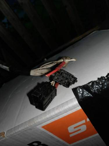

Mir ist leider noch nicht ganz klar, wo die Kabel angeschlossen werden. Habe eine gebrauchte Originale erworben. Allerdings ist der E-Satz wahrscheinlich unvollständig. Bei mir sieht das so aus. Kabelstrang mit zwei Steckern.
Aber wo müssen die Stecker rauf? Habe bei der Linken Heckleuchte einen passenden Anschluss, aus dem ein rotes Kabel (vermutlich Dauerplus kommt). Aber für den zweiten Stecker wüste ich nicht wohin. Einen Stecker, der zwischen den links hinten versteckten Glühfadenwächter geht habe ich nicht. Muss der dabei sein oder nicht?
Werde morgen noch ein paar mehr Bilder posten, wenn es hoffentlich aufgehört hat zu regnen.
Danke für die Hilfe.
VG, Martin
Imag4475
Originale Anlage wird an 2 Stellen angeschlossen:
- Glühfadenwächter 14 poliger schwarzer Stecker
- Rückleuchte links Kabelstecker um das Nebelschlußlicht durchzuschleifen.
Zusätzlich sollen einzelne Flachstecker sein für
- Blinklicht und Rückfahrlicht
Bei dir sieht es leider abgeschnitten aus-

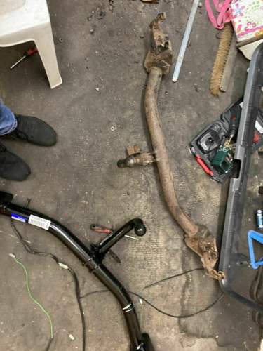

Hol dir ein neuen E Satz von Jaeger und gut ist der kommt dem original am nächsten ran. Habe ich vor 2 Wochen gerade verbaut.

Kann es sein das der Kabelsatz aus einem P26 (V70 II) stammt?
Da kenne ich Stecker. In den P80 sind das meines Wissens nach einzelne Kabel
Edit : Scuty war schneller
@Herr_Nielsson schrieb am 1. Juli 2020 um 21:31:42 Uhr:
Das sieht schon original aus, die Kabel waren alle weiss (warum auch immer).
Wenn die Adern alle angeschnitten sind wird das echt kein Spaß. So wie Scuty es beschrieben hat ist es richtig. Der Glühfadenwächter wird mit eingeschleift, und die Flachstecker an die Rückleuchten.
Ich würde mir auch nen Fahrzeugspezifischen E Satz holen. Plug &Play sozusagen.

danke für die schnellen zahlreichen Beiträge und die umfangreiche Doku. Das macht es übersichtlicher.
Ich werde den Rat befolgen und einen neuen E-Satz besorgen. Da scheint wirklich was zu fehlen auch wenn ausdrücklich gesagt war, der original E-Satz sei mit dabei.
