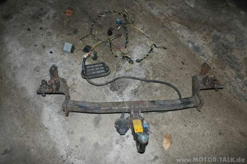

Habe entschlossen das mein Elch eine bekommt ! Habe weder auf you Tube noch sonst Anleitung gefunden die Erklärung von Abbau hintere Stoßstange bis Anbau Anhängerkupplung deutlich wieder spiegelt ! Wohl gemerkt V70/1! Vielleicht könnt ihr mir weiterhelfen!

Bei einer original-Volvo-AHK ist ein fahrzeugspezifischer Kabelbaum mit dabei, da wird der Kabelbaum durch das rechte Zwangsentlüftungsgitter hinter der Stoßstange durchgeführt. Originale Stecker sind da schon am Kabelbaum und braucht nur eingesteckt zu werden, ohne Kabelverhau
Ahk-patrick-001
Ahk-patrick-005

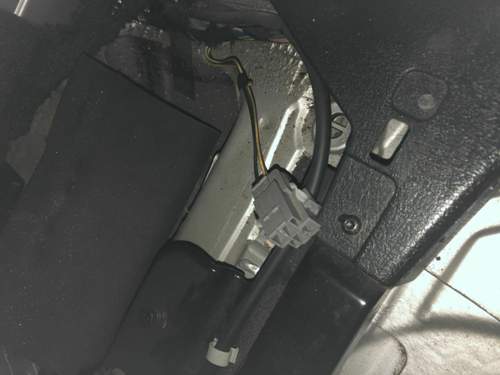

Beim fahrzeugspezifischen E - Satz ist ein großer Stecker der Beim Lampenkontrollgerät hinten links dazwischen gesteckt wird und die anderen Stecker werden in die Rücklichter gesteckt . Blinkrelais brauchte ich nicht tauschen, das serienmäßige hat ne Kontrollleuchte für AHK, ist normal beim V70

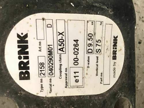

Rechne damit, dass deine Stosstangenhalter durchgerostet sind, die Schrauben brauchst du dann auch ...
Img-mt-2074381966346352159-image
Img-mt-190656166378505805-image
Img-mt-3884465867663514702-image
