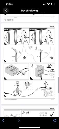

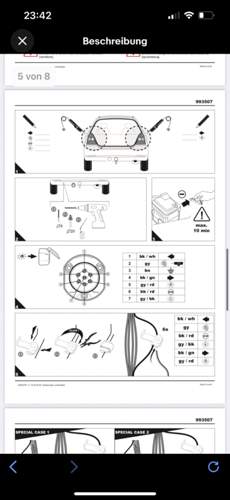

Ich habe am Mercedes E200 s212 eine Anhängerkupplung selbst eingebaut, jetzt ist die Frage wie ich den Elektrosatz an die Sicherung anschließe??
Bei den Sicherungspapier steht dass die Anhängerbremse Sicherungs-Nummer 53 ist aber bei Anhängervorrichtung steht Sicherungs-Nummer 53,54,56,57,58,89 was für Kabel müssen dort angeschlossen werden???
Ich hoffe mir kann irgendjemand weiterhelfen.

Eine Anleitung ist dabei aber ich hab ein Video gesehen wo die die Kabel in den Sicherungskasten rein gemacht haben.
Das Anhängerkupplungset habe ich aus eBay,
https://www.ebay.de/itm/403849565866?...
Der Elektrosatz war dabei und ist wohl von Trail Tac.

Hm also laut der Anleitung wird m. E. der Strom für die Leuchten über Kabeldiebe bei der Beleuchtung hinten eingespeist.
Die mitgelieferte Sicherung ist für die Dauerstromleitung über die KFZ Batterie. Den Dauerstrom würde ich nur verlegen, wenn dieser für Wohnwagen o. ä. benötigt wird.
An den Sicherungskasten muss laut der Anleitung gar nicht oder ich habe etwas übersehen.
Die 12V Dauerstromleitung könnte auch im Sicherungskasten eingebunden werden.

Das ist halt wieder billigste Ebayware, da würde ich mir lieber von einem vernünftigen Herstelle einen E-Satz kaufen (z.B. Westfalia).
Bei meinem war das Masse vom Massepunkt, Spannungsversorgung von einer Sicherung (fertiger Stecker) und CAN-H und CAN-L die man an einem vorhandenen Stecker einpinnen musste.
Funktionieren wird das vermutlich auch (der Strom kommt sicher nicht direkt von den Leuchten) aber ist halt aufwändiger (aber bitte keine Stromdiebe verwenden).
EDID: Laut Anleitung gehen die direkt auf die Batterie (halt Aufwand), das kannst du dir natürlich auch hinten abgreifen (würde an die Zuleitung vom Sicherungskasten gehen, das dürfte etwas höherer Querschnitt sein).
Auf eine vorhandene Sicherung kannst du natürlich auch (mußt halt schauen was bei dir frei ist und ob du die Ladeleitung brauchst).

Das riecht förmlich nach Pfusch. Schon seit mehr als 25 Jahren gibt es darauf angepasste Stecklösungen. Ich wünsche dir, dass nicht der Christbaum im KI aufflammt.
vG J.
Wenn das Steuergerät kein Can BUS verwendet kannst es vergessen.
Die LED Rückleuchten und Blinker werden nicht direkt über 12V gespeist sondern über Vorschaltgeräte und die Leistung wird in der Leuchtenkontrolle abgefragt.
Wie "metelhead79"schon schreibt, kauf dir das richtige Steuergerät, dann wird Parktronik auch in Betrieb abgeschaltet!

Ich würde erst mal gucken ob man das am Stecker ausgepinnt bekommt und dann da ein zweites Kabel mit ran löten (wenn das vom Platz her geht). Sauber wäre neu Crimpen, dber dafür brauchst die Anschlagkontakte und das Crimpwerkzeug.

Freischaltung erforderlich: Nein
Einparkhilfen-Abschaltung: Nein
Mit Anhänger muss also Parktronik also händisch vorne wie hinten abgestellt werden und ich wette, dass der Elektrosatz auch die Nebelschlußleuchte am PKW nicht ausschaltet.
vG J.
@kow48 schrieb am 20. Oktober 2022 um 13:49:36 Uhr:
.. und ich wette, dass der Elektrosatz auch die Nebelschlußleuchte am PKW nicht ausschaltet.
Da brauchst nicht wetten, das kann ich dir garantieren daß die nicht abgeschaltet wird (PDC auch nicht). 😉
Leuchtmittelüberwachung am Anhänger gibt auch nicht.
