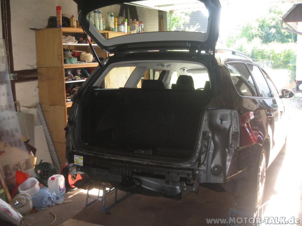

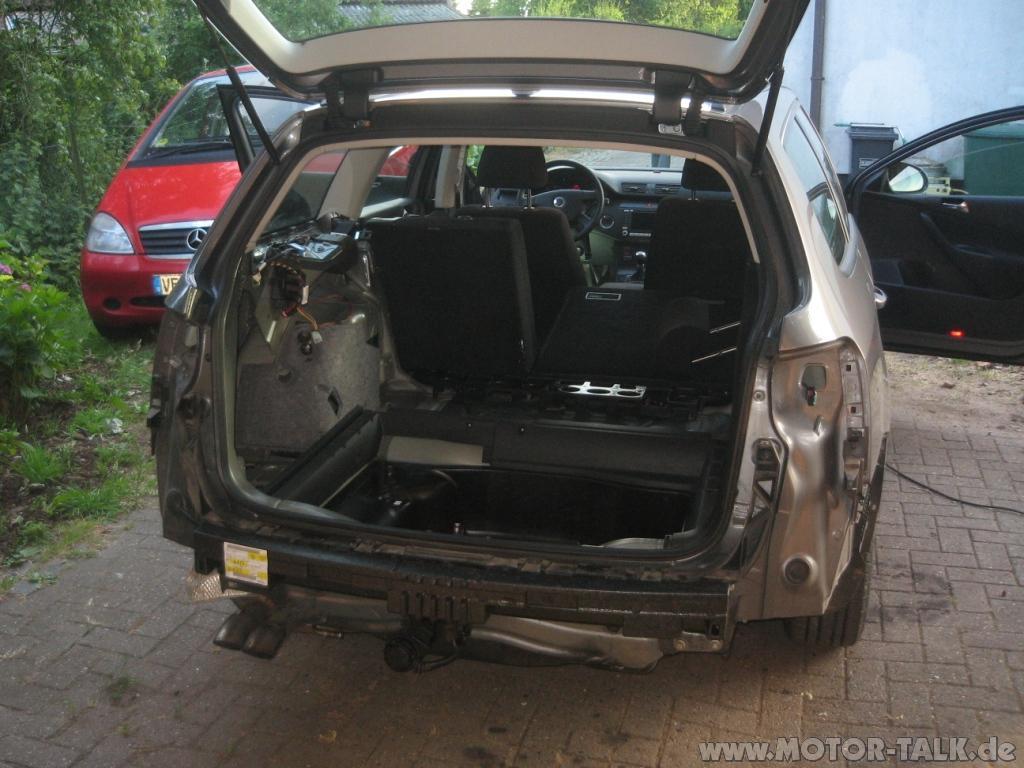

Damit du weißt, worauf du dich so ungefähr einlässt:
Bild 1
Bild 2
Bild 3
Bild 4
Bild 5
Und hier wurde darüber auch schon ein wenig gesprochen.

So würde ich den Zeitaufwand einschätzen.
Ich hab auch um die 5 Stunden gebraucht und hatte zuvor lediglich bei einem Avensis und einem Hyundai Tucson eine AHK verbaut.
Da aber jeder KFZ-Hersteller so seine Gemeinheiten was die Befestigung von der Innenausstattung angeht hat, hilft Erfahrung bei anderen Herstellern nur bedingt weiter. 😉
