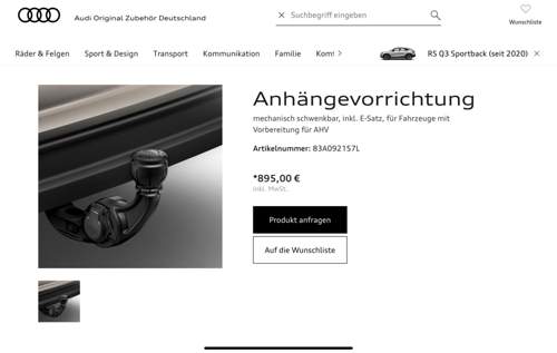

ist es eigentlich viel Aufwand wenn man die AHK selber einbaut ? ( bei vorhandener Vorbereitung 1M5 )
Muss da noch was codiert werden ? vlt hat ja jemand eine Einbauanleitung.
Sollte problemlos möglich sein. Es gibt einen fertigen Nachrüstsatz von Audi. Codiert wird das in der Regel mittels SVM Code beim Freundlichen. Kosten 895,00€ wenn Vorbereitung vorhanden.
Link https://audi-shop.com/.../?modelId=197259400
In der Werkstatt machen lassen ca. 1500,00€. Wurde mir mal gesagt.
Was kostet der nachträgliche Einbau bei Audi wenn die Vorbereitung schon vorhanden ist? Ich wollte es selber nachrüsten, da bei mir die Vorbereitung auch vorhanden ist. Bräuchte eine Anleitung wie die Stoßstange demontiert wird.
Wie geschrieben wurden mir mal 1500,00€ für alles genannt, wenn Vorbereitung vorhanden. Einfach mal beim Freundlichen fragen.
Wenn man so was selber machen will, sollte man den Reparaturleitfaden benutzen. Gibt es bei Audi Erwin für paar Euro als PDF zum Download.
