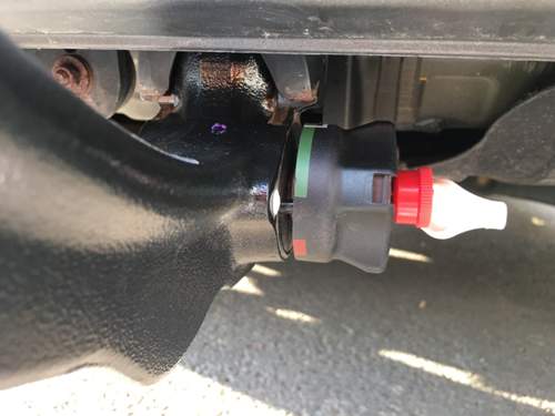

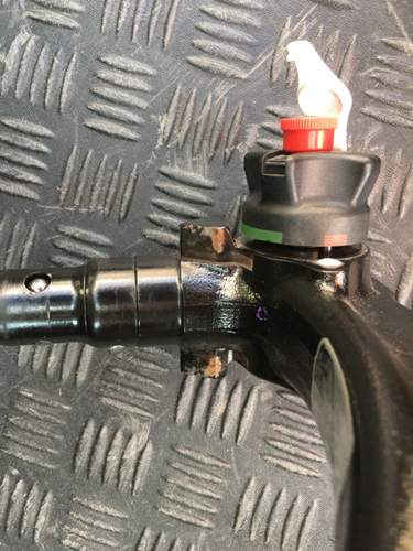

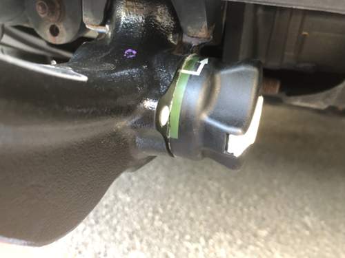

Hier nochmal die Bilder von AHK und Aufnahme.
Diese Ringnut wo die 3 Kugel festsitzen soll ist sehr glatt, fühlt sich an wie von Fahrradsteuersatz.
AHK eingerastet aber Drehrad nicht
Ausgebauten Zustand
Drehrad spannen
+2
Aufnahme ist angerostet außen und oben drin ist 0,0 Fett also wird die Nut einen rostansatz haben wie unten und schon ist doch klar warum das nicht geht ! Mach das sauber und es wird funktionieren ps fett in der Aufnahme schadet nicht hinterher
Meist war bei meinen AHK's nach dem Winter auch etwas Rost, so dass sie nicht richtig einrasten konnten.
Erfahrungsgemäß störte der Rost in den dreieckigen, manchmal auch runden oder trapetzförmigen Aufnahmen, ganz selten direkt in der Aufnahme oder Ringnut.
Meist reichte das Abschaben mir einem Cuttermesser oder Schraubenzieher, nach der ersten Fahrt mit Anhänger ging dann alles wieder ganz leicht.

Genau! Der leichte Rostansatz, sowohl am Haken wie auch an der Aufnahme kann schon stören und das korrekte Einrasten verhindern. Die Ringnut kann noch so sauber sein wenn es irgendwo anders hakt! Wenn der Hersteller kein Spiel eingeplant hat, stört schon der kleinste Rostansatz.

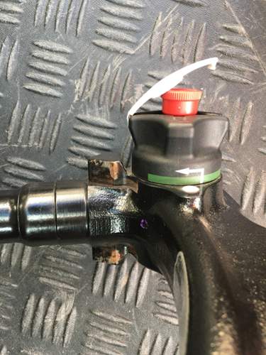

So, mein Bericht…
…aber es gibt gute und schlechte Nachrichten, gute Nachricht zuerst, nach dem einfetten (erstmal nur bei die 4 Kugel) und hin und her probieren hat der AHK eingerastet, und die Schlüssel schön wieder abgezogen.
Schlechte Nachricht ist, ich kriegt das Ding nicht mehr wieder raus, ich kann das Rad nur halbe cm nach rechts ziehen, aber drehen geht gar nix mehr, ich vermute mal, vielleicht ich habe zuwenig benutzt und drinne im Kupplung war schon leicht angerostet. Hat jemand schon mal so erlebt?
AHK wieder eingerastet
Also hat jemand schon mal ähnlich erlebt und wie kann man das Ding wieder rauskriegen?

Ja, ein Kollege hatte seine AHK lange eingesteckt gelassen und mehrfach Fahrräder transportiert.
Er kam beim Lösen nicht weiter, es klemmte, da hat er bei mir Hilfe gesucht.
Ich habe dann das Handrad moderat mit der Hand vorgespannt und leichte bzw. mäßige Schläge mit einem Polyurethanhammer an den Kugelhals gegeben. Nach wenigen Schlägen ging alles leicht von statten.
Wäre auch mein Vorschlag. Ein paar leichte Schläge mit dem Hammer könnten durch die Vibrationen die Blockade lösen.
Alternativ kann man auch mal versuchen, das Auto in die pralle Sonne zu stellen oder die AHK mit dem Fön erwärmen, damit das Fett etwas dünnflüssiger wird.
Ich würde es aber zunächst auch erst mit dem Hammer probieren.

aber das Drehrad könnte ich momentan nicht drehen, das bedeutet die 3 Kugel am Ringnut sitzen noch fest.
Hammer nehmen und das ganze zur mit Arbeit überreden, fertig.
