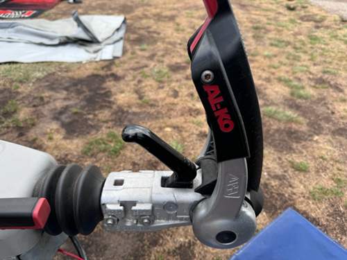

nachdem ich bisher nur Transportanhänger gefahren bin, habe ich mir vor einigen Wochen einen Wohnanhänger gekauft. Ein knapp 10 Jahre alter Hobby mit Alko Antischlinger-Kupplung.
Wohnwagen war noch ziemlich leer, ich wollte das echt alles gewissenhaft machen, hab also vorher noch mit ner Stützlast Waage nachgemessen, 70kg von 80 erlaubten am A5, passt!
So, es sollte also zur ersten Fahrt aufgebrochen werden. Habe den Wohnwagen angekuppelt, dann nochmal als Test mit dem Stützrad ein paar cm nach oben gedreht (hat mir mein Fahrlehrer als Tipp mitgegeben) und so das Auto ein bisschen aus der Federung nach oben gehoben!
Dann aus der Parklücke raus, Bremstest, alles super!
Also sollte es entspannt losgehen. Und in der ersten Kurve........ BAM, haut es den Wohnanhänger von der Kupplung.... Elektrikseil abgerissen, Abreisseil abgerissen (gut so! bremse drin) und ein schöner Kratzer in der Straße....
Gott sei dank in der ersten Kurve im Wohngebiet!!! Unfassbares Glück.
Allerdings war ich wirklich gewissenhaft und kann mir jetzt überhaupt nicht vorstellen woran es lag und wie ich den Wagen überhaupt in die Werkstatt befördern soll.......
Die 400km heimfahrt vom Abholort hat wunderbar geklappt und da waren so einige hoppelige Straßen mit tempo 60 - 80 dabei....
Ideen?
Angehängtes Bild zeigt die AHK
Vielen Dank!

Das hast du völlig richtig verstanden. Der Unterschied besteht nur darin wie die Bremsbeläge auf die Kupplungskugel gedrückt werden. Die seitlichen per Hebel, der vordere und hintere wird "nur" durch die Zug- bzw. Bremskraft angepresst.
Was bei den Schlingerkupplungen wichtig ist und die meisten leider immer vergessen bzw. falsch machen: Das korrekte ankuppelt wird geprüft wenn der Spannhebel offen (!!!!) ist. Ist der Spannhebel schon zu werden die seitlichen Beläge an die Kugel gedrückt und verschleiern ein ggf. noch nicht richtig erfolgtes ankuppeln. Die Kupplung muss ja auch mit offenem Spannhebel im Rangierbetrieb sicher schließen. Ankuppeln, Verschleißanzeige am Kupplungskopf prüfen, Verriegelungspin prüfen, anheben oder mit Stützrad anheben zum testen und dann erst den Spannhebel schließen, dazu muss merklicher Kraftaufwand nötig sein. Wenn man den mit zwei Fingern runterdrücken kann passt was nicht.
Zum prüfen der AKS kann man sich auch einen billigen Kugelkopf einzeln besorgen, gerade bei hoher Stützlast ist das sonst nicht so einfach. Kugelkopf einrasten lassen, Spannhebel offen, dann darf der Kugelkopf in der AKS kein spürbares Spiel haben und nicht hin und her wackeln.

Mir ist es gestern auch passiert. Anhänger angekuppelt, wie immer noch einmal gegengekurbelt, Zack! Die Alko-Kupplung sprang ab. Sie war, obwohl grün zu sehen war, nicht richtig eingerastet, das habe ich gespürt und wollte es dann wissen. Also, immer gegenkurbeln, denn die optische Anzeige trügt bei Alko!
Tja so langsam reihen sich hier doch ein paar User ein . Sei froh das du den Gegentest nochmal gemacht hast wie ich .
@Scimitar83 schrieb am 20. August 2024 um 08:37:10 Uhr:
Mir war ja auch das Gleiche passiert.
Allerdings muss man erwähnen, WELCHE der beiden optischen Anzeigen.
Ich selbst habe mir noch einmal alles angeschaut und versucht, den Mechanismus zu verstehen, und musste leider feststellen, dass ich immer nachlässiger geworden war im Laufe der Jahre.
Ich habe einfach falsch gedacht und glaubte, die grüne Anzeige im schwarzen Hebel der KUPPLUNG sei für das vollständige Einrasten der Kugel im Maul relevant. NEIN, dass ist die Verschleißanzeige der Kupplung , daher sieht man auch nur wenig grün, wenn der rote Sicherheitsball eingesteckt ist.
Bei mir sah man grün, die Kupplung lag aber nur auf, weil der Auflagekreis oberhalb der Kugel war.
RELVANT ist dann der vordere Stift, der nur hochgedrückt wird, wenn die Kugel vollständig im Kupplungsmaul liegt, und dann den grünen Zylinder nach oben treibt, der vorn im Hebel für die Anti-Schlingereinrichtung dann auch deutlich grün zu sehen ist.
Dort habe ich leider nicht (mehr) nachgeschaut. Vielleicht lags auch an der einjährigen WW Abstnemz wegen Wohnmobil in 2023 ...
Im Grunde müsste man eine Zeichnung erstellen.
