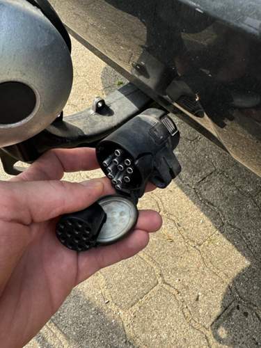

Hallo Leute,
nachdem ich bisher nur Transportanhänger gefahren bin, habe ich mir vor einigen Wochen einen Wohnanhänger gekauft. Ein knapp 10 Jahre alter Hobby mit Alko Antischlinger-Kupplung.
Wohnwagen war noch ziemlich leer, ich wollte das echt alles gewissenhaft machen, hab also vorher noch mit ner Stützlast Waage nachgemessen, 70kg von 80 erlaubten am A5, passt!
So, es sollte also zur ersten Fahrt aufgebrochen werden. Habe den Wohnwagen angekuppelt, dann nochmal als Test mit dem Stützrad ein paar cm nach oben gedreht (hat mir mein Fahrlehrer als Tipp mitgegeben) und so das Auto ein bisschen aus der Federung nach oben gehoben!
Dann aus der Parklücke raus, Bremstest, alles super!
Also sollte es entspannt losgehen. Und in der ersten Kurve........ BAM, haut es den Wohnanhänger von der Kupplung.... Elektrikseil abgerissen, Abreisseil abgerissen (gut so! bremse drin) und ein schöner Kratzer in der Straße....
Gott sei dank in der ersten Kurve im Wohngebiet!!! Unfassbares Glück.
Allerdings war ich wirklich gewissenhaft und kann mir jetzt überhaupt nicht vorstellen woran es lag und wie ich den Wagen überhaupt in die Werkstatt befördern soll.......
Die 400km heimfahrt vom Abholort hat wunderbar geklappt und da waren so einige hoppelige Straßen mit tempo 60 - 80 dabei....
Ideen?
Angehängtes Bild zeigt die AHK
Vielen Dank!

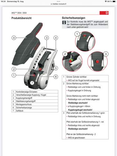

VERSCHLEISS UND VERSCHLEISSMESSUNG EINER AHK-KUGEL
Anhängerkupplungskugel ist ein Verschleißteil und sollte regelmäßig überprüft und ggf. ausgetauscht werden. Die AHK-Kugel hat ein Nennmaß von 50 mm, s.g. ISO 50 Standard. Sollte die Verschleißgrenze von 49 mm überschritten werden, darf man keinen Anhänger mehr in Betrieb nehmen. Die Verschleißmessung wird mit einem Messschieber durchgeführt. Man kann den erhöhten Verschleiß an mehreren Merkmalen erkennen:
Geräusche an der Kupplungsverbindung während der Fahrt
Verschleiß an der Kugel selbst.
Wenn man den Hebel der AKS spannt, sollte man die Markierungen beachten.
Die geben auch Aufschluß über Verschleiß.
PS:
Screenshot angehängt
https://medias-norauto.fr/pdf/878178.pdf
Screenshot AKS 3004
