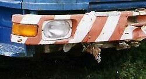

Wie auch immer. Mich interessieren die Kupplungen (2x) an der Stoßstange vom LP 1632 die wohl Standard verbaut worden sind, man kann diese sehr oft gut erkennen rechts (in Fahrtrichtung natürlich) neben der Abschleppkupplung. Ich kann es meinen Alten nicht mehr fragen aber sehr oft wurde ein Hänger "in die Schnauze" genommen, das war keine Schande obwohl das heute sich wohl fremd anhört. Das war meist bei kleinen Hinterhöfen wo abgeladen worden ist oder Mitten in der Stadt wo sonst selten 18 M LKW hin kamen (im Ausland). In der Zeit vom Einleitungsbremssystem wurde das System sicherlich dafür genutzt um einen schweren Hänger bremsen zu können. Ich meine ein 3 Achser mit zirka 20 Tonnen Alu den Hang herunter führen ohne Bremse wird gefährlich sein auch wenn nur Kriechtempo drauf ist.
Die Kollegen von damals sind jetzt bestimmt schon 75-80 Jahre alt und sonst kenne ich keinen der einen LP 1632 gefahren hat. Internet....na ja....

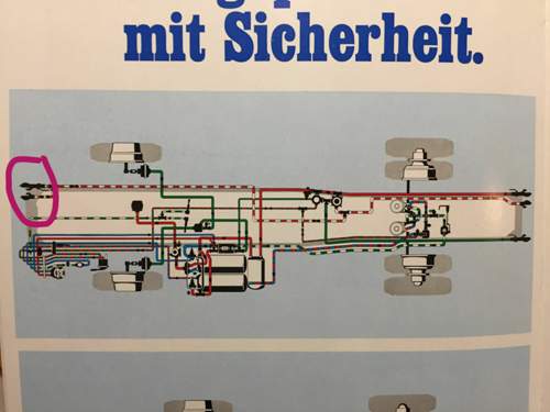

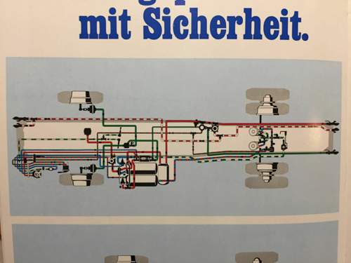

Nach den Unterlagen (Broschüre) vom 1632LP war die Einleitungsbremse nach vorne Standard. Warum aber 2 Kupplungen dann? Warum nicht nur 1 Kupplung? Oder bin ich da durcheinander mit 1 Kreis 2 Kreis? Weil der LP hatte das dann wohl Standard sowohl 1 Kreis als 2 Kreis bevor es in den 80-er dann nur noch das 2 Kreis System gab also für nicht-Landwirtschaft. Und ich weiß um Zirkus und Spezialfahrzeuge kann alles sein, aber der LP war ja Standard LKW ohne diese Besonderheiten aber haben es montiert. Automatisch schließende Schleppkupplung war es ja nicht, der Bolzen wurde beim Öffnen hoch gezogen und schräg in der Fassung abgelegt, die Öse vom Hänger prellte (leicht) an und Bolzen fällt von selbst durch Schwerkraft ein. So kenne ich das. Ein und Aussteigen inklusive wenn das gerade mal nicht passte. Da war nicht immer ein Einweiser in der Nähe. Diese Umschreibung hat mir übrigens schon viel Kritik gebracht :-) ..... aber so wurde es nun mal gemacht.
Und wie ist das mit dem modernen LKW heute, hat der Kupplung Gelb und Rot vorne? Versteckt?
Danke!

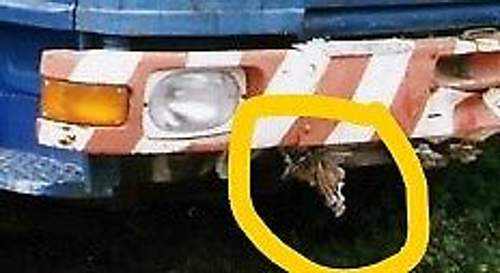

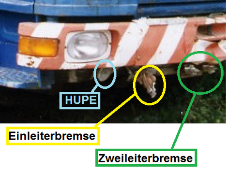

Einleitungsbremse-lp-1632-markiert
ich hoffe mal das Bild klärt die Sache mir Einleiter -und Zweileiterbremse,
die beide an diesem Fahrzeug verbaut sind !
Einleiterbremse - Deckel Kupplungskopf Schwarz
Zweileiterbremse -Deckel Kupplungskopf Rot und Gelb
mfg

@rosi03677 schrieb am 15. Januar 2017 um 20:44:33 Uhr:
mfg
Ahaa! Das hatte ich nicht erkannt Adlerauge! Spitze!!! Das Fahrzeug vom Bild ist auch noch viel später im Einsatz gewesen (weit in die 90 er) aber aus Urheberrechtliche Gründe konnte ich es hier nicht komplett zeigen....und so viele deutliche Bilder gibt es nicht und habe mir das halt dafür genommen.
