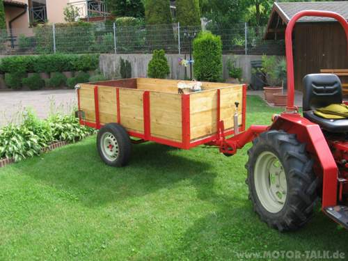

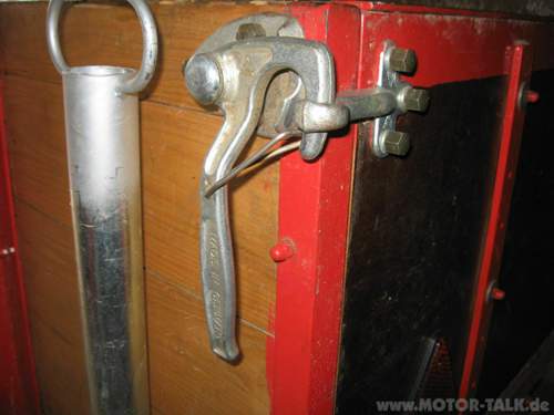

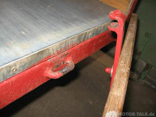

Hallo
Ich habe mir einen Anhänger für meinen Schmalspurtraktor selbst gebaut. Innenmasse 2,00m X1,05m, 0,50 hoch. Aussenbreite an den Reifen ca. 1,45m. Alte Autoachse, Grundrahmen Material 60X40X3mm, 28mm Schalholz, Winkelmaterial 60X60X6mm. Geladen habe ich schon ca. 1000Kg oder 2 Sterr Holz. Einachsanhänger sind leichter zum rumschieben als Tandemanhänger.
MfG Fordcmax

Ich habe einen Bungartz & Peschke T8 mit Deutzmotor Bj 73.
Ich kann meinen Anhänger beladen noch von Hand um die Ecke schieben. Wollte mir zuerst den Anhänger auch mit Tandemachse bauen.
Nach einem Test mit Nachbars Tandemanhänger war klar, daß er nur eine Achse bekommt. Ich habe in der zwischenzeit hinten noch eine höhenverstellbare Stütze angebracht, daß er nicht nach hinten kippen kann, wenn er nicht an den Traktor angehängt ist. Ich habe den Boden mit 1,5mm starkem Blech ausgelegt. Mit dem Anhänger wird alles mögliche gefahren Gartenabfall, Brennholz, Sand und soweiter.
Ich wünsche Dir viel Spass bei Deinem Projekt.
MfG fordcmax
