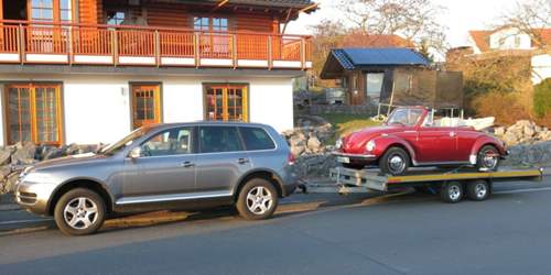

GermanTwath schrieb am 31. August 2019 um 11:42:12 Uhr:
Wer jemals ein Auto (Motor vorn) rückwärts auf einen PKW-Transportanhänger gefahren hat und damit durch die Gegend geeiert ist, sollte wissen wovon ich spreche. mfg.
Selbst das kann man nicht pauschal (ver-)urteilen.
Das Gespann im Anhang fuhr, so wie ich geladen hatte, besser als so manches mit Motor vorne.
Man muss sich einfach IMMER um die Stützlast Gedanken machen, und ich kann sagen, dass es rein theoretisch sogar besser wäre, JEDES Auto so zu laden, dass die schwerere Achse hinten steht (!), das würde aber halb in 'ner Doktorarbeit ausarten, bräuchte spezielle Achspositionen der Anhänger und... deshalb lassen wir das lieber... 🙄
Dann kommt nämlich noch das Thema Schwingungen hinzu...
DAS kann man dann natürlich "Ottonormalverbraucher" in der Tat nicht mehr zumuten, aber mal die Deichsel vorne nach Beladung anheben, ggf. auch zu zweit, wohl schon. 😮

Den zum Beispiel , hätte ich rückwärts auf den Anhänger gefahren. mfg.
