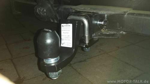

Ich habe heute im Vorbeifahren mal meinen "Prüfer-des-Vertrauens" befragt:
Wenn das Fahrzeug einen werkseitigen Einschubschacht hat
und ein E-zugelassener Einschub verwendet wird,
muss weder Kupplung noch Anhängelast eingetragen werden.
Die ungebremste Anhängelast beträgt immer 750kg.
Die gebremste Anhängelast ergibt sich aus:
-zul. Gesamtgewicht des Fahrzeugs und
-D-Wert des Einschubs
Die Papiere des Einschubs müssen mitgeführt werden,
damit man bei einer Kontrolle einen Nachweis hat.
Mein Dicker hat ein zul.Ges. von knapp über 3,2T.
Mein Einschub hat einen D-Wert von 14kN.
Wenn ich 2500kg Anhängelast nicht überschreite, bin ich auf der "sicherenSeite".
Zur Verdeutlichung hänge ich mal eine Seite meines Gutachtens an.

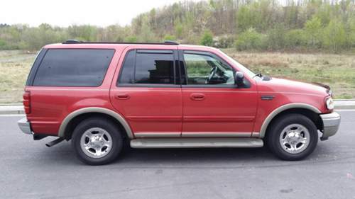

Ich habe mir mal das Bild ganz oben im Beitrag angesehen, dass soll ein Navigator sein? Also mein Expedition sieht von der Seite her praktisch genau so aus! Nur die Trittleisten und die Türgriffe sind optisch anders. Du hast eine durchgehende Dach Reling, bei mir kann man die Querstreben verschieben und die Dachlast damit festsetzen. Mein Dach ist verstärkt und man kann zum Beispiel große Kartons direkt auf das Dach stellen, mit den verschiebbaren Querstreben und zusätzlichen Spanngurten, kann man des Transportgut direkt auf das Dach gepackt gesichert werden.
Aus welchem Baujahr ist der Wagen, Typ 1 ist vermutlich wie der Expedition bis 2003 vom Band gelaufen?

Ja der Navigator und der Expedition ist baugleich, ähnlich wie Chevy Tahoe mit Yukon und Cadillac Escalade.

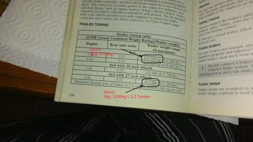

Hallo Michael!
Steuerliche Vorteile hat es vermutlich keine, nur in Bezug auf die maximal mögliche Anhängelast bringt es in jedem Fall einen entscheidenden Unterschied / Vorteil, da dann maximal die 1,5 fache Leermasse vom Zugfahrzeug gezogen werden darf.
Ob sich da auch noch anderweitig sich was verändert, dass kann ich dir so leider nicht sagen. Die KFZ Steuer wird bei mir normal nach Hubraum besteuert, bei mir als Steuersatz für Euro 3 Motoren mit Gasanlage.
Die M1G Zulassung gibt es mit der Bezeichnung Kombinationsfahrzeug und als Geländewagen zur Personenbeförderung. Bei mir ist es wie gesagt die M1G Geschichte mit dem Geländewagen.
@ranger88
G=2233 + O.1=2900, da komme ich auf 5130 kg Zuggesamtgewicht, also irgendwie schon 130 kg zu viel! Irgendetwas stimmt da aber nicht, denn wie sollst du mit einem leeren Zugfahrzeug, also ohne Fahrer, einen beladenen Anhänger ziehen? 5000 kg Zuggesamtgewicht – 2233 kg Leermasse = O.1 maximal 2767 kg, ohne das jemand im Fahrzeug sitzt.
Kommt dann noch weiters Gewicht (Gepäck oder weitere Mitfahrer) im Zugfahrzeug dazu, dann musst du das zusätzlich bei O.1 abziehen.
Ist der Wagen voll besetzt, dann bleiben möglicherweise nur noch 2200 kg für den Anhänger übrig.

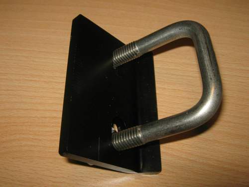

Da hast du aber einen Link für einen eher mickrigen Einschub angefügt.
Da gibt es auch ganz andere Kaliber!
Hersteller STEINHOF
Querträger 50x50 mm
Gesenkt Nein
Material Stahl
D-Wert [kN] 16,5
Max. Anhängelast [kg] 3500
Max. Stützlast [kg] 140
EC-Prüfzeichen E20
Den Einschub gibt es für unzählige US Fahrzeuge, hier ist mal der passende für meinen Expedition.
https://www.ebay.de/.../251994030528?...
Wie man unschwer in der PDF Anleitung lesen kann ist es nicht notwendig etwas einzutragen, man muss nur das Dokument mitnehmen. Die Dokumente gibt es auch in anderen Auktionen mit Kupplungen für andere Fahrzeuge, der Text bleibt immer der gleiche!

Ich habe zum eigentlichen Thema heute noch mal bei meiner Prüfstelle nachgefragt was nun genau Sache ist. Die Vorrichtung am Fahrzeug ist zum größten Teil ja schon werksseitig montiert worden und gehört mitunter auch zur Sicherheitseinrichtung bei einem Heckaufprall, beziehungsweise zur Befestigung der Stoßstange.
Diese originalen Vorrichtungen gehören also genau genommen und sinngemäß serienmäßig zum Fahrzeug, sie dürfen aus Sicherheitsgründen logischerweise auch nicht ohne weiteres demontiert werden weil das eine nicht zulässige Fahrzeugveränderung wäre und sie müssen auch nicht eingetragen werden, eben weil sie serienmäßig zum Fahrzeug gehören. Originalteile die zur Serienausstattung gehören werden logischerweise auch nicht eingetragen!
Die zugelassenen Einschübe haben ein passendes "E" Prüfzeichen und sind für diese Vorrichtung vorgesehen. Mit dem Prüfzeichen auf dem Einschub wird die Befestigung am Fahrzeug automatisch legitim. Der Fahrzeughalter ist dafür verantwortlich die Daten für die maximale Zuglast beim Hersteller zu erfragen, oder aus der Bedienungsanleitung zu entnehmen.
Einschübe mit Prüfzeichen und einer allgemeinen ABE werden auch nicht eingetragen, da sie ja schon über die ABE zugelassen sind. Aus der ABE ergibt sich der zugelassene Verwendungszweck und der sagt aus das der Einschub für eine 50x50mm Vorrichtung gedacht ist. Mit dem zugelassenen Einschub wird die werksseitige Montagevorrichtung zur erlauben Zugvorrichtung für einen Anhänger.
Die Nutzung einer serienmäßigen Aufnahme und einem mit "E" Prüfzeichen versehenen Einschub kann nicht verwehrt werden, wenn der Einschub entsprechend der bestehenden Vorschriften gesichert ist.
Die Einschübe wackeln in der Halterung oftmals hin und her, in diesem Fall ist die zusätzliche Verwendung von Befestigungsvorrichtungen angeraten. Also eben das Zeug was ich in einem früheren Text schon mal beschrieben habe. Ein wackelnder Einschub kann mitunter als Mängel angesehen werden, weil eine Zugvorrichtungen normalerweise fest mit dem Fahrzeug verbunden ist und logischerweise nicht wackeln darf.
Wackelt da aber nichts ist alles im grünen Bereich. Der Prüfer schaut bei einer Hauptuntersuchung nur auf den Einschub und überprüft ob der Einschub ein Prüfzeichen trägt. Ist kein Einschub im Träger interessiert in die Vorrichtung überhaupt nicht. Das sind die Aussagen die ich heute nochmals bestätigt bekommen habe.
Je nach Prüfstelle und Prüfer kann es zu anderweitigen Auslegungen kommen, da jeder Prüfer selbst darüber entscheiden kann was er für zulässig hält und was nicht. Die Zugvorrichtungen an einem US-Car bewegen sich in einem Grauzone Bereich, es ist also nicht immer einfach da durchzublicken.
Wie gesagt, dass ist die Info von meinem Prüfer. Was ihr an anderer Stelle zu hören bekommt kann schon wieder ganz anders aussehen.
