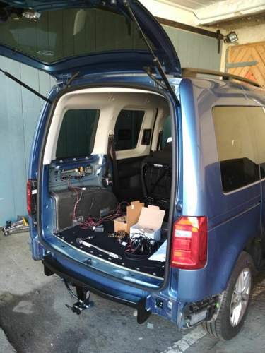

Danke erst mal, werde am Wochenende den Kram einbauen und werde berichten. Mir geht es nur um den AC 13 polig.e-satz .Ich kann das nicht glauben das der e-satz auch beim caddy 3 einbauen kann .Das die Farben und PIN gleich sein sollen wie beim caddy3??

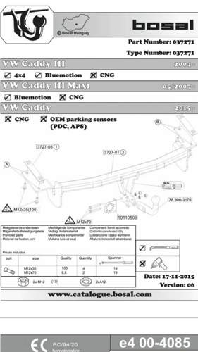

Meine AHK ist von Bosal mit einem E-Satz von Jaeger.
Wo ist der Unterschied zur Westfalia?
Hallo,von den Werten sind die beiden identisch.Westfalia ist halt original vw Teil mehr nicht.Bosal ist nicht schlechter wie westfalia. Bei Westfalia finde ich hat der kugelkopf eine andere gebogene Form gegenüber der Bosal .

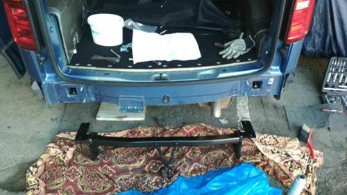

Den AHK-Träger schiebt man bei Westfalia von hinten in den Rahmen.
Wo wird denn die Bosal festgemacht. Die Halterungen laufen ja um das Heckblech rum unters Auto.
Wie wird da die Stoßfängerverkleidung befestigt? Beim VorFL wurde die Verkleidung am Träger befestigt.
Der Träger von Westfalia entspricht von der Form her auch dem originalen Blechträger, der da vorher saß.
Die Bosal wird von unten am Rahmen befestigt. Die Platten zum festschrauben kommen in den Rahmen. Dadurch kann man den originale Prallträger in der Stoßfänger wieder verwenden.
Die reine Montage der Kupplung dauert keine 2 Stunden. Mit zwei Personen sollte es in einer Stunde machbar sein.

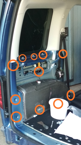

Wie hast du die innenverkleidung herausbekommen ,hast du da einen speziellen Trick für mich.gruß EVO
Die Innenverkleidung ist mit nur einer Schraube befestigt. Die versteckt sich in der Aufnahme für das Laderaumrollo. Ich habe die Dichtung der Heckklappe im Bereich der Seitenverkleidung abgezogen und von dort mit einem Plastiktool die Klipse gelöst. Geht relativ gut zu demontieren. Die Verkleidung wieder einzubauen ist das schwierige. Die weißen Plastikklipse gehen schnell kaputt. Ich habe leider keine Fotos weiter gemacht.
Auf dem Bild habe ich die Befestigungspunkte gekennzeichnet.
