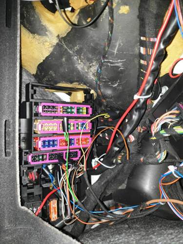

Hallo Leute,
ich hab heute einem Freund geholfen eine Anhängekupplung an seinem Audi Q5 Bj2012 einzubauen.
Alles passt soweit nur der elektriscdhe Anschluss haut irgendwie nicht so hin.
Problem:
Heckklappe geöffnet - Beleuchtung am Anhänger und an der Stoßstange funktioniert komplett
Heckklappe geschlossen - Beleuchtung Amhänger und Stoßstange funktioniert nicht (nur Rückfahrlicht und Nebel funktioniert)
Jetzt hab ich gelesen, dass der Q5 eben diese Umschaltautomatik hat (geöffnete Heckklappe - Beleuchtung Stoßstange aktiv; geschlossene Heckklappe - Beleuchtung Stoßstange deaktiviert). Jetzt meine Frage, wo greife ich für die Beleuchtung von der Anhängekupplung am besten ab?
Für Eure Hilfe bin ich sehr dankbar!
Chris

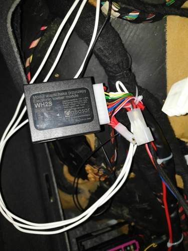

Hallo Janikz2,
ja, erst einmal vielen Dank für deine Antwort! Ja, es ist ein kleines Steuermodul dabei. Es handelt sich hier um eine Anhängekupplung von Westfalia. Die 13polige Buchse wird per Kabelstrang mit dem Steuergerät verbunden. Das Steuergerät selbst bekommt die Signale von den einzelnen Adern der Beleuchtung wie Blinker li., Blinker re., Rücklicht li., Rücklicht re., Bremslicht, Rückfahrscheinwerfer und Nebelschlusslicht. Wie schon erwähnt, hatte ich die ganze Sache schon angeklemmt und bei geöffnetter Heckklappe getestet. Da hat die Komplette Beleuchtung vom Anhänger funktioniert, wie auch die Beleuchtung in der Heckstoßstange. Doch als die Heckklappe geschlossen wurde, funktionierte die Beleuchtung am Anhänger und in der Stoßstange nicht mehr. Eben nur die Rückfahrscheinwerfer und die Nebelschlussleuchte funktionierten am Anhänger und auch in der Stoßstange. Blinker, Rücklicht und Bremslicht funktionierten nur in der Heckklappe. Öffne ich jedoch wieder die Heckklappe, funktioniert wieder die gesamte Beleuchtung am Anhänger.
[Von Motor-Talk aus dem Thema 'Montage Anhängekupplung' überführt.]

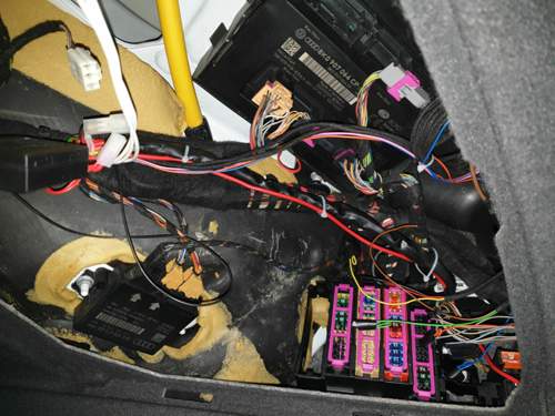

das Fahrzeug ist von einem Freund und er absolut nichts von Autos's versteht, hat er mich eben gefragt. Da es bei mir schon eine Zeit her ist und ich bis jetzt noch nie so ein Problem hatte, stand ich jetzt auch auf dem Schlauch.
Jetzt hab ich mal ein paar Fotos von der elektrik hinten rechts gemacht. Hier sieht man auch das Westfaliamodul das dabei gewesen ist.
Ein MMI ist vorhanden.
Steuergeräte
Westfalia Steuergerät
Sicherungsblock
@EMI-Q5 schrieb am 28. Februar 2021 um 13:25:44 Uhr:

die Pins an der Steckbuchse (Anhängerseite) sind richtig verkabelt.
Die anderen Leitungen (die an die Beleuchtung des Fahrzeugs angeschlossen werden müssen) ist das Problem, wo ich dieses anschließen muss? Hatte es ja angeschlossen und es hatte auch funktioniert, solange die Heckklappe geöffnet war. Erst als man die Heckklappe geschlossen hat, sind alle Lichter aus gegangen. Hab die Leitungen (die an die Beleuchtung am Fahrzeug angeschlossen werden) alle wieder entfernt und hoffe, dass ihr mir da weiterhelfen könnt
Hab bis dato nicht gewusst, dass der Q5 eine komplette Beleuchtung in der Stoßstange hat und dieses zum Teil deaktiviert wird, wenn die Heckklappe geschlossen ist.
Du bist vermutlich an den 12 Polen Stecker der rechts hinten an der Karosserie eingedübelt ist gegangen? Das sind die Kabel für die Leuchten in der Stosstange. Du müsstest mal schauen wo die Kabel von den Rückleuchten( sind ja in der Heckklappe) ankommen. Daran müsstest Du dann gehen. Schätze mal die kommen auch rechts an aber von oben...
