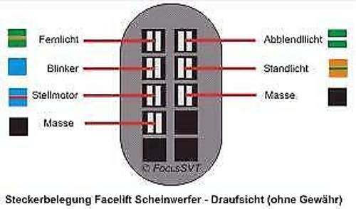

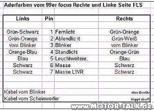

ich wollte mir in meinen Ford (Baujahr 2000) Angel Eyes reinmachen. Jetzt habe ich jedoch noch 2 fragen. und zwar: brauche ich dafür noch sonst iwelches zubehöhr, wie adapterstecker oder so? und kann ich die blinker einfach von der stoßstange oben in die scheinwerfer stecken oder tauchen da iwelche probleme auf?

Wobei die PIN Belegung schon innerhalb der Focus Baureihen unterschiedlich sein kann.
Pin-belegung von meinem 1.4er 12/99 ist nicht gleich mit meinem TDDI 3/01 ........sind nur zwei Pins vertauscht, also vor verlöten durchmessen.
Okay, jetzt habt ihr mir die ersten Probleme beschrieben, jetzt hätte ich aber auch gerne eine Lösung, wenn jemand eine hat!? 😁 Also für den Moment ist es wie beschrieben eh nicht so weltbewegend, da ich die Blinker in der Stossstange noch verwenden möchte, bis ich eine cleane habe. Da aber sehr bald auch der Tag kommt an dem das Bodykit kommt, ohne Blinkeraussparungen, würde ich halt schon sehr gerne wissen wie ich die Scheinwerfer halt komplett mit Blinker und allem anderen nutzen kann.
Ist doch kein Problem, Du musst nur das Blinksignal von den Stoßstangenblinkern nach oben in die Angel-Eyes verlegen/einschleifen.
Standlicht ist eh schon oben.
Also ist es doch so easy, wie ich es mir gedacht habe. 🙂 Daran hatte ich nämlich eig. auch nur gedacht als ich überlegte den MK1 auf MK2 Optik umzubauen. 😁 Vielen Dank Urgrufty, scheinst hier ja echt Experte in Sachen Focus zu sein, da du ja in fast jedem Thread Antworten parat hast. ^^ Also nochmals danke für deine erneute Hilfe. 🙂
P.S.: Sind damit auch meine PIN-Probleme ausgeräumt und ich kann den Adapter ohne weiteres verwenden oder muss ich dann doch noch was umlöten?
Kann ich Dir nicht beantworten, da ich die Kabelbelegung Deines Focus nicht kenne.
Selbst wenn Pins vertauscht sind ( muss ja nicht sein, kann aber sein) ist es doch kein Problem, vor dem entgültigem Verlöten oder Stecken das Licht mal durch zu probieren.
Wenn dann anstatt Standlicht das Fernlicht an einem Scheinwerfer brennt, dann passt was nicht 😁
Ist doch nicht schwer, der original Kabelbaum hat 5 Kabel, beim Fl kommen halt noch Masse und Blinker dazu.
Schau mal den Anhang:
Sw-beleg
Sw-beleg2

das problem ist afaik die pinbelegung.
depo scheinwerfer pins: http://img5.imageshack.us/img5/882/9605914.th.jpg
binbelegung für fl scheinis: http://data.motor-talk.de/.../sw-beleg-23512.jpg
wie man unschwer sieht, sind in der rechten spalte des depo scheinwerfers keine pins.

habe folgendes Problem mit den Angel Eyes. Also wer wissen möchte, welche ich habe und welches Auto guckt ein paar Post vorher bitte, sprich eine Seite. Danke. 😁 Geht sich jetzt um folgendes; habe die Scheinwerfer heute verbaut, aber ich habe irgendwie keine Ahnung warum die elektronische Leuchtweitenregulierung nicht funktioniert. 😕 Es blieb kein Stecker mehr übrig an dem ich noch etwas hätte anschliessen können. Bitte also dringendst um Rat, da ich nur ungern ohne die Leuchtweitenregulierung die Nachtfahrten antreten möchte. 🙁
MfG und danke vorab FlerPlaya
Mal davon abgesehen, dass ich meine LWR nie brauche, dürfte es bei Dir ein Masse Problem sein.
Die Angeleyes sind im Scheinwerfer anderst verkabelt, als die FL oder vFL Scheinies.
Manchmal hat eine zusätzliche Masse das Problem behoben, halt je, wie die Scheinies intern verkabelt sind.
