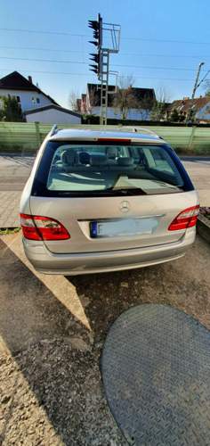

Moin.
Hatte am we mal Zeit das Auto halbwegs aufzubereiten.
Sauber ist er jetzt und die waschkratzer zu gut 70 % entfernt.
So kann ich wenigstens mit fahren.
Hinten
Vorne

sehr schön ,
kauf dir bitte aber einen Mercedes Stern auf die Haube ,
ein W/S 211 ohne Stern sieht naja also nicht gerade schön aus :-D
Das ist die nächste Sache die ich angehe.
Kann ja gar nicht sein das ich ohne Stern fahre.
Muss aber den Lack dort reparieren.
Wurde leider zerkratzt von dem Depp der das gemacht hat.
Voll neidisch. Da haste Dir praktisch nen Neuwagen für fast umme geholt. Pass bloß auf auf das gute Stück. So könnte sogar ein 211er noch zum Klassiker werden. Und, dass der Stern da drauf MUSS, wollte ich auch nochmal bekräftigen.
