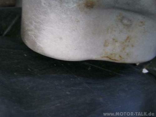

Also hab vorsichthalber mal bei mir geguckt. Sieht noch sehr sauber aus, von Rost keine Spur.
Aber meiner ist weiß und sieht aus, als ob er aus Plastik wäre?? Das wäre ja ganz praktisch, aber ob Kunststoff die Hitze des Motors aushält?

Ich werde mal ein Foto davon machen....
Ist metall nur Weiß lackiert gibts auch ...
greetz
Mein weißer Getriebedeckel ist definitiv aus Metall und leicht rosten tut sie auch (Siehe Foto). Werde das Teil mit Rostschutzmittel einpinseln.
Img-0903-2
Halb so wild...
Bei langeweile spraydose und gut is siht man ja eh nich im normalfall :P
