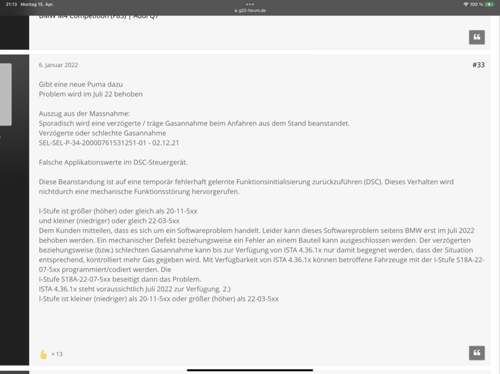

Mini Clubman F54 JCW All4 Erstzulassung 05/2023 - Produktionsjahr dürfte aber 2022 sein - in einen BMW-Forum habe ich von einen Puma gelesen - was auch immer puma bedeutet.

Bei meinem BMW gab es letztes Jahr ein Remote Software Update, das die Anfahrschwäche wegen einer fehlerhaften DTS Steuerung beheben sollte, stand genau in der Release Note. Leider konnte ich RSU nicht installieren weil die Batterie zu schwach war. Allerdings merke ich bei meinem keine auffällige Anfahrschwäche.

Es ist nicht normal, entspricht genau der Beschreibung von Bugfix des Softwareupdstes. Der Bug ist nur beim Losfahen. Vielleicht kriegst Du gleich das Softwareupdate, das das Problem behebt. Mein 330i ist wahrscheinlich nicht betroffen obwohl er das Update im Angebot bekam. Aber er hat ein anderes Problem, dass die Batterie schnell entleert, dafür bekam er auch ein Update. Wegen der schwachen Batterie wird die Installation nicht gestartet. Dann bekam er eine Meldung von Connected Drive, dass das Update in Werkstatt vorgenommen wird. Momentan habe ich nur keine Zeit dafür.
