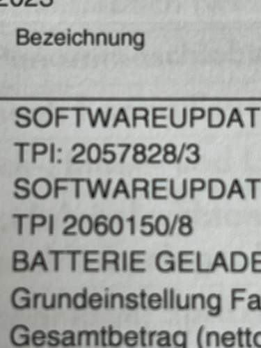

Servus an alle S6 Fahrer…
nach 27.000 Km heute beim 1. Ölwechsel dürfte ich ein Update bekommen. Die erste Strecke heute über Landstrasse lässt positive Eindrücke…
mal schauen…
