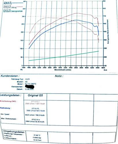

hatte heute die Möglichkeit, den a6 50 TDI (Update erfolgte Juli'20 ) auf einen Leistungsmessstand zu stellen, siehe Messwerte.
PS: eine Verbesserung der Anfahrleistung habe ich persönlich nach dem Update nicht festellen können, schaltet vielleicht nicht mehr so nervös, groß war der Unterschied aber nicht...
***Mod Edit: Bild entfernt, auf Wunsch des Users. Da das Kennzeichen sichtbar war.
MfG
DJ BlackEagle | MT-Team***
Interessant wäre es wenn du die Messwerte Vorher und Nachher hättest !!!
Warum? Ich würde keinen Unterschied erwarten.

Er hat doch keine Leistungssteigerung vorgenommen? Was soll sich da ändern😕
Weil nach dem Update angeblich das Drehmoment früher ansteht
