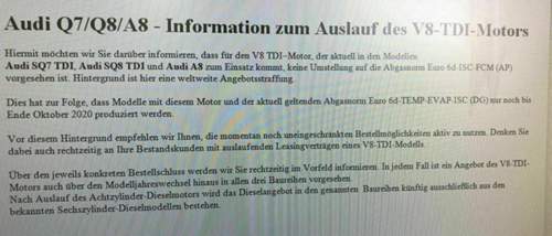

@Mudscho schrieb am 13. Juni 2020 um 19:49:31 Uhr:
Schade. Das heißt aber doch es würden die sq7 und 8 sterben.
War 20 Jahre lang ein Dieselfreund und mochte ihn sehr. Erst der 50 und der S6 haben mich davon weggebracht. Aber sie machen ihn leider weiter kaputt.
Jenseits des Tellerrandes gibts durchaus noch sehr gute Dieselmotoren.
Das hier ist ja schon bekannt. (Siehe Bildanhang)
Ja in der Tat fallen dann die Motoren für die S-Modelle. Der S6 verlor ja auch 100 PS. Also durchaus denkbar, dass der Motor im Sq7/sq8/a8 einfach mit dem 55TDI ersetzt wird. Den Motor gibt es dort in den Modellen ja noch nicht.

Dass der 60TDI im A8 nur ein für kurze Zeit bestellbar sein wird, zeigt auch wie kurzfristig die Entscheidung den 8Zylinder aufzugeben getroffen worden ist.
Nach dem Downsizing kommt nun das Aussortieren von Motoren in geringen Stückzahlen, oder extreme Verbräuche. W12, V8 und selbst im 288evo dem Vierzylinder Diesel ist ja der Bitu mit 240Ps entfallen.

@LJ_Skinny schrieb am 13. Juni 2020 um 23:46:54 Uhr:
Es zeigt sich immer mehr, wie sich der Automarkt verändern wird, bzw auch kaputt gemacht wird. Diess hat bei VW bereits von großen Sparmaßnahmen gesprochen und das die Modell- und somit die Variantenvielfalt reduziert werden soll.
