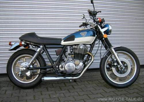

fckyeah, Top Umbau.
Ich schaue nach einer alten SR500, am liebsten mit Speichenräder.
Dieser Umbau gefällt mir besonders gut. Quelle Ebay http://www.ebay.de/.../251494702253?...
