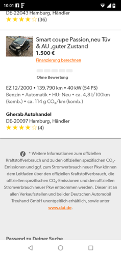

Themenstarteram 4. August 2019 um 8:08
Danke bis hierher.
Also ich hab ja nicht gesagt das ich nichts selber machen kann.bei unseren Fahrzeugen mache ich alles selbst,was Verschleiß betrifft.auch Stabis, Anlasser usw.
Nur halt beim Smart ,kenn ich mich überhaupt nicht aus.hat dt nicht hinten ne Trommelbremse?
Hab Mal ein Bildchen vom Angebot dabei.
Screenshot-20190804-100136
Wenn das noch der erste Motor ist, dann dürfte dieser so ziemlich am Ende sein.
Mit 140 tkm läuft der evtl. noch, die Frage ist nur wie lange!
Die Motoren des 450ers waren noch nie mit einer langen Laufleistung gesegnet, viele sind schon unter 100 tkm eingegangen!
Die Motoren verbrauchen dann immer mehr Öl und dann ist der smarttypische Motorschaden durch ein abgebranntes Auslassventil nicht mehr weit!
Die Frage nach dem Ölverbrauch des Motors, das ist das Kriterium für die Restlaufzeit des Maschinchens, dürfte von dem Händler wohl kaum kompetent bzw. ehrlich beantwortet werden.
Und 1500.- EURO sind für ein 19 Jahre altes Fahrzeug trotz der Sachmängelhaftung, die der Händler bieten muß, wenn er sich nicht mit allerlei Tricks darum drückt, relativ viel Geld.
Klingt gut, Dein "Danke bis hierher".
Soll wohl heißen, den Rest des Weges geh ich alleine (oder wie ist es zu verstehen, dass Du das Angebot postest - ich hätte das nach diesen Kommentaren sofort gelöscht).
Und noch ein kleines Detail: Der Motor hat 6 Zündkerzen, an 3 kommt man "relativ" gut ran, um die anderen zu wechseln sollte man den Motor absenken, sonst bricht man sich die Finger. Das nur als Nachtrag zum Thema "Wartungsfreundlichkeit".
