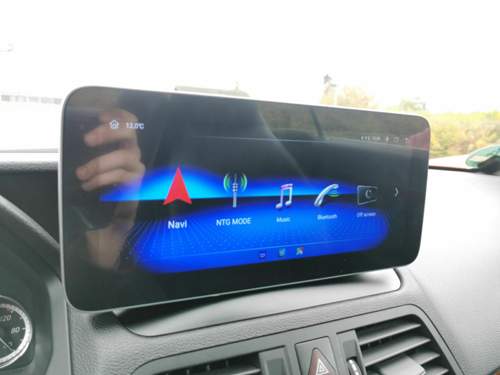

Ok, der Screen ist angekommen. Alles Komplett, Kabelbaum, Halter etc. Natürlich ist der Bildschirm aus China, aber Hey was solls?
Allerdings waren Schrauben und Plastikkeile sowie Radioausbauwerkzeug im Leiferumfang enthalen.
Der Einbau war relativ unspektakulär, zunächst erstmal den Alten Bildschirm ausbauen. Dazu die Verkleidung abclipsen.
Dann das Command Rausnehmen und den Kabelbaum anbringen, noch ein wenig die Kabel gescheit führen und das Command wieder einsetzen (Einfacher gesagt als getan bei dem dicken Kabelbaum).
Das Endergebniss sieht wirklich gut aus, ich mach morgen mal ein Bild. Hab zwar eins gemacht für nen Kollegen aber da ist gerade eine sehr bekannte Website mit Orangem Banner offen die nicht Jugendfrei ist 🙂
Grüße BlackY
Das versprochene Foto. Leider etwas spät.
16037121107905449861301027747958
16037121824801607824519861029449

Ist zwar Ansichtssache aber ich finde es sieht nicht gerade schön aus.
Im original Design finde ich schöner, hatte auch schon darüber nachgedacht....
Dann lass ich es lieber.
Ich finde den 10 Zoll wesentlich schicker, der steht nicht soweit über. Aber sonst Top. 😎
