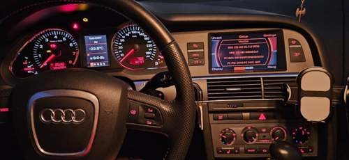

Hallo Motor-Talk-Gemeinde, ich plane, ein Android-Radio in meinem Auto einzubauen. Nun habe ich folgendes gefunden:
https://www.kaufland.de/product/483096361/?vid=484480834
In meinem Audi habe ich ein MMI 2g High verbaut, wo lediglich ein CD-Wechsler im Handschuhfach vorhanden ist, sprich kein AUX, kein AMI.
Der Händler von Kaufland meinte, dass es ohne AUX nicht funktionieren würde. Ist das wirklich so? Ich dachte, dass man es hinbekommt, wenn man diese Box mit den lichtwellenleiter Brücken zwischen den CD-Wechsler steckt.
Dessweiteren habe ich auch keine Setup Taste da ich manuelle Klimaanlage habe aber das wäre in meinen Augen kein Problem da ich das auch gegen das mit digitaler Anzeige 1zu1 tauschen kann also die Stecker hinten sind die selben.
Hat jemand Ahnung oder weiß, ob das ohne AUX und AMI funktioniert oder wie man AUX nachträglich noch einbauen kann, damit es funktioniert?
Anbei noch ein Foto wie es in meinem Innenraum aussieht.

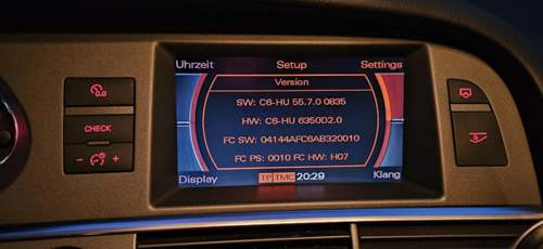

Vielleicht wird dem System einfach vorgegauckelt AUX zu haben, mit dem Einspielen der Daten. Auch wenn kein sichtbarer AUX Anschluss vorhanden ist. Wie finde ich heraus, welches MMI G2 xx ich habe. Habe den 6-fach CD wechsler und rotes Display, Audi A6 C6 Baujahr 2005. Ist das das high, oder basic?
https://www.fiscon-mobile.de/products/audi_mmi.php
Da unter a6 4f gucken wenn du nur mmi 2g Basic hast wird es nicht funktionieren zumindest laut Hersteller
