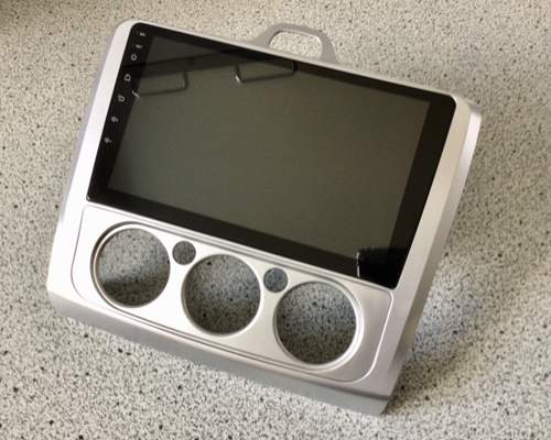

Mich würde ja nun doch mal interessieren, an welche Pins man die 12V anbringen müsste, wenn man das Androidradio gemütlich Zuhause einrichten möchte. Weiß das jemand?
Das Foto zeigt die Rückseite des Radios mit allen Anschlüssen.
