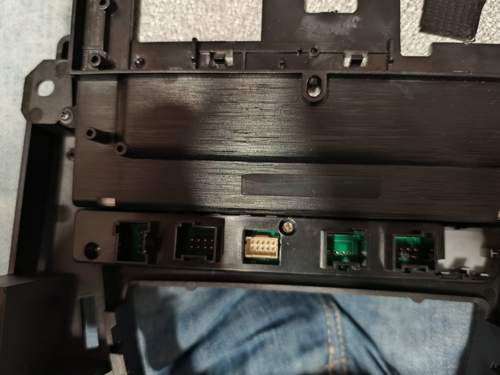

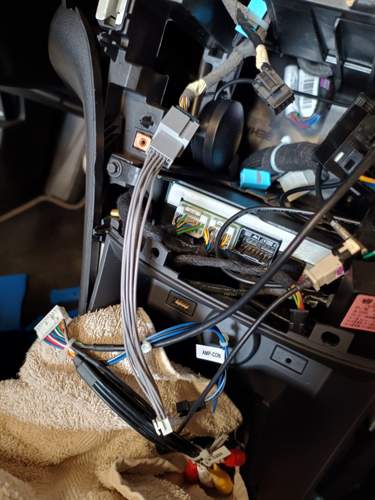

@AstraChris: Wie hast du den Rahmen denn ans Fahrzeug angeschlossen?
Bei mir funktioniert grad noch keiner der Knöpfe.
Hab den Stecker der originalen Leiste an das graue Adapterkabel angeschlossen.
Den Stecker vom ESP hab ich auf den rechten und den von den Parkpiepern auf den 2. Anschluss von links.
Für den ersten Anschluss von links hab ich gar keinen Stecker der da drauf passen würde, der 2. von rechts hat ja keine Pins auf der Platine.

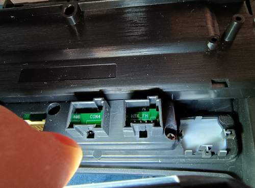

Hallo!
Ich hab mal Bilder von einem alten Rahmen mit Beschriftung des Anschlusses beigefügt.
Momentan weiß ich nicht wie ich die Stecker angeschlossen hab.Aber diese Woche werde ich diese Woche nochmals ausbauen um ein paar Sachen zu ändern.

Ok, danke. Damit klärt sich aber schon mal die Frage wieso bei mir einer leer bleibt. Ich hab ja keinen Knopf für den Kofferraum.
Am Kabelsatz für die Airbaglichter und Warnblinker etc. scheint auch was nicht zu stimmen. Da ist am Kabelsatzstecker eine Kammer leer, sie am Gegenstecker vom Radio belegt ist. Direkt drunter ist die Kammer am Kabelsatzstecker belegt, während die am Gegenstecker leer ist. So als wäre der gegenstecker hier falsch bepinnt.
Ist wirklich doof, als Privatmensch hat man keine Chance an Stromlaufpläne oder Steckerbelegungen zu kommen. Dadurch wird das alles zum fröhlichen Forschungsprojekt.

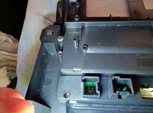

Mach mal bitte ein Bild von diesem Stecker.
am 5. Mai 2024 um 13:01
Bin schon wieder einen Schritt weiter. Beim näheren hinsehen konnte ich dann irgendwann sehen, dass auf der Platine die Aufdrucke sind welchen Zweck welcher Anschlus hat. Der linke ist Eco und ESP, der neben dran f. den Parkassistent.
Das hatte ich eigentlich schon mal versucht aber da hats nicht funktioniert. Ich hab dann mal den Fehlerspeicher gelöscht und plötzlich gings.
Vielleicht hat da wegen eines Fehlers was abgeschaltet.
Allerdings geht löst die Betätigung des ECO buttons und auch die des ESP keine Reaktion im Kombi aus.
Da scheint noch was falsch zu sein.
Warnblinkerschalter, ZV und Airbaglichter gehen nun. Der "falsch" belegte ist der, der sich dann auf zwei Leitungen aufteilt.

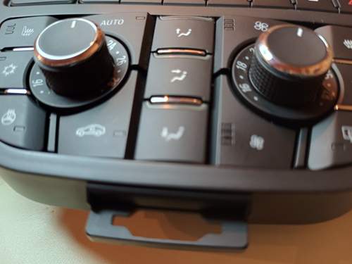

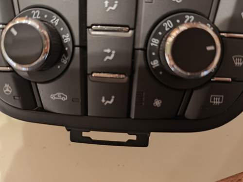

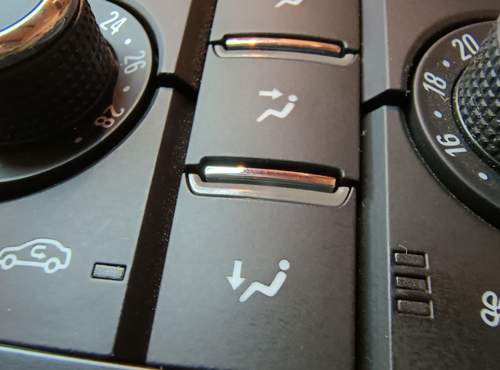

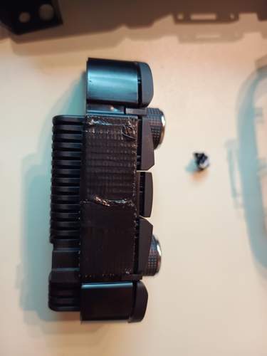

Nächstes Problem - das Klimapanel passt nicht sauber in den Rahmen. Die unteren drei Knöpfe verklemmen sich leicht, so dass sie nicht mehr rausspringen.
Edit: Ist übrigens bei dem anderen Rahmen, der orignal mit dem Radio mitgeliefert wurde, das Gleiche.
Klemmendes Klimapanel
am 5. Mai 2024 um 13:53
Ok, und schon ist das Problem gelöst . Ein paar einfache Streifen Panzer tape drücken nun den Rahmen etwas weg
