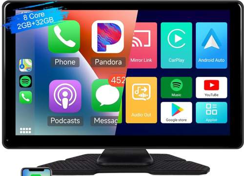

Genau das ist der Grund warum ich mir vor einiger Zeit ein AndroidAuto-Display ins Auto gebaut habe wo ich diesen ganzen Affentanz nicht habe und mein Original-Radio drinbehalten habe. Ja ich weiß, dass man da ein wenig die Sicht versperrt aber es gibt ja Leute, die sich die ganze Frontscheibe mit "Gardinen" oder Ähnlichem zukleistern. Dieses Display ist einfach angeschlossen und für mich, wegen der Navigation, dass einzig vernünftige. Die Einschränkung während der Fahrt hält sich meiner Meinung nach in einem erträglichen Rahmen. Diese Umgebaue auf diese "Tesla-Radios halte ich einfach für einen größeren Unsinn wie dieses Diplay, das man einfach aufstellt und anschließt um es dann sofort problemlos nutzen zu können, diese Display hat im gegensatz zu anderen auch nich eine GPS_Antenne und so ist es unabhängig vom Handy-GPS.

Ich hab sowas ähnliches vorher gehabt. Hat bei mir überhaupt nicht funktioniert und bin deshalb zum Tesla Radio umgestiegen.

ich bin seit Mitte Februar damit unterwegs und bei mir (Astra J Sports Tourer 1,4 Aut. funktioniert das einwandfrei. Gut für mich war die Entscheidung auf das Teil umzusteigen eher die Tatsache, dass von OPEL keine neueren Karten mehr kommen werden. Das ich mir die 2018 gekauft habe, habe ich schon bereut aber so ist das eben, wenn der Eigentümer wechselt. Die Navigation ist bei mir das Hauptaugenmerk gewesen und das man nebenbei in einer Pause (auf keinen Fall beim Fahren), auch mal ein Filmchen sehen kann, dass auf der Speicherkarte liegt, habe ich erst vor ein paar Tagen mitbekommen. So hat jeder seine Vorstellungen und das ist auch gut so. Ich wollte damit auch keine große Diskussion vom Zaun brechen oder jemanden angreifen.
