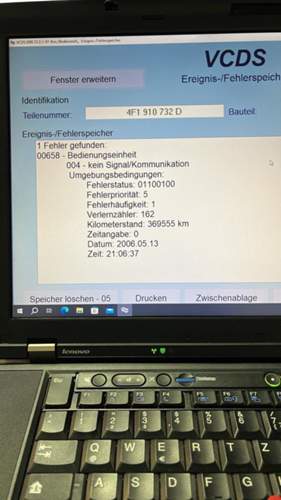

Uns ist im Bedienfeld der Knopf links neben Return hängen geblieben und ist nicht mehr zurück gesprungen. Wir haben auch das wieder gerade gebogen und nun lässt sich der Knopf auch wieder normal bedienen. Während dem ganzen Prozess hat sich dann auch noch unsere Neue Batterie (1 Woche alt) entladen und wir bekamen die Meldung, dass die Batterieladung zu gering ist und man diese durch Fahrt wieder aufladen soll. Leider hat Sie sich durch die Fahrt nicht mehr aufgeladen und wir sind zur Werkstatt gefahren. Dort hat man uns mitgeteilt, dass die Batterie so gut wie Tod ist.
Hat sich herausgestellt, dass man uns die falsche Batterie (100Ah anstatt 110Ah) verkauft hat. Also haben wir diese auch getauscht.
Paar Stunden später kam auf einmal ein lautes Piepen für ca. 5sek und daraufhin hat das Bedienfeld nicht mehr reagiert.
Es leuchtet nicht mehr und die Tasten lassen sich nicht mehr bedienen. Das MMI, wird wohl noch ganz normal angezeigt, jedoch haben wir darauf keinen Zugriff durch die Touch-Funktion, sondern nur über das Bedienfeld. Wenn man das Auto startet, fährt das MMI auch normal hoch und wir sehen auch das Bild von der CD.
Den Ton über das Android-Radio können wir auch nicht hören, da man auf CD 7 Wechseln muss (was ja ohne Bedienfeld leider nicht geht).
Das MMI lässt sich durch das drücken der 3 Knöpfe resetten. Das Steuergerät hinten links im Kofferraum sieht normal aus und das Steuergerät unter dem Fahrersitz ist auch komplett trocken.
Wir sind daraufhin nochmal zur Werkstatt gefahren, wo man unseren Schönen mit VCDS ausgelesen hat.
Wir haben genau eine Fehlermeldung wegen der Bedieneinheit (Bedieneinheit kein Signal/keine Kommunikation). Das Foto habe ich hinzugefügt.
Müssen wir jetzt wirklich das Bedienfeld auseinander bauen? Denn das ist ja auch eine Menge Arbeit und wir haben auch langsam wirklich keine Lust mehr. Wir sind mit dieser Sache schon seit dem 18.01 beschäftigt.
Wir hoffen, das jemand von euch das selbe Problem hatte (natürlich nicht so gemeint, denn das Problem ist Schei**) und uns helfen und uns Lösungen geben kann, die vielleicht nicht so aufwendig sind.

Hast Du hier 2 Freds eröffnet?
Kurze Antwort: Das MMI funktioniert, hier sehe ich das Problem beim Zukauf aus China. Bau doch mal das Teil zurück (China) und läuft das MMI noch?
China Teile können nicht per Diagnose erreicht werden, also ist das alles Glaskugel!
Hallo du jetzt durch das Android radio 2 Systeme einmal Android und einmal Audi MMI. also wenn ich das jetzt richtig verstanden haben kannst du alles was das MMI angeht bedienen .
Deswegen würde ich denken dein Android hat sich aufgehangen da mir jetzt nichts bekannt ist von einen reset das Android radio würde ich die Batterie vom Fahrzeug für ein paar Minuten trennen so das auch kein Rest Strom mehr im Fahrzeug ist und dann wieder anstecken damit es komplette neu hochfahren kann es ist dann zwar alles gelöscht wie uhr tages Kilometer und Datum aber vielleicht hilft es

Genau wir haben mit dem neuen Radio dennoch Zugriff auf beide Systeme, wenn denn auch das Bedienfeld funktioniert. Es ist eher andersrum. Das Android können wir problemlos bedienen, da es auch durch die Touch-Funktion geht. Das alte MMI kann man nur durch das Bedienfeld bedienen, was bei uns nicht geht, da unser Bedienfeld nicht mehr funktioniert.
Es tut sich rein gar nichts, egal welchen Knopf wir auf dem Bedienfeld betätigen. Es leuchtet da auch nichts mehr. Das einzige was wir noch mit dem Bedienfeld machen können ist das MMI zu reseten. Also diese drei Tastenkombination funktioniert. Der Rest aber nicht.
Und das finden wir sehr komisch, da wir in anderen Posts nur was davon gelesen haben, das sowohl das Bedienfeld, als auch das MMI gar nicht mehr funktioniert und das Reseten nicht möglich ist, was bei uns nicht zutrifft, da das MMI anscheinend noch funktioniert, bzw. Bild und Ton und der Reset bei uns auch klappt. Beim Rest der Knöpfe passiert nichts.
Das mit der Batterie haben wir auch schon versucht, was aber nichts gebracht hat, da das Bedienfeld noch immer nicht funktioniert.

Wir haben auch LWL Brücken gekauft und so die Steuergeräte überbrückt. Auch das hat nichts gebracht. Wir haben sogar 2 andere Bedieneinheiten eingebaut und trotzdem tut sich nichts.
Es geht nur das Reseten und sonst nichts.
Was kann es noch sein??

Brücken bringt in dem Fall nichts.
Das Bedienteil bzw die Signale vom Bedienteil werden über einen Datenbus an die Bedien und Anzeigeeinheit übertragen.
Wäre da das Problem würde der Reset auch nicht Funktionieren.
Ich vermute den Fehler bei der Bedien und Anzeigeeinheit (HU).
@patru
Okay kann man irgendwas machen, um zu gucken, ob es auch daran liegt?
Deine HU Prüfen lassen oder eine andere HU!

Hab jetzt auch nochmal einen Bekannten gefragt er arbeitet auch bei der Marke und er meinte jetzt auch das oft die bedienteile in der mittelkonsole kaputt gehen weil oft Kaffee oder Zucker haltige Getränke rüber kleckern und mit der Zeit funktionstörungen aufweisen und nur noch teilweise funktionieren sowie bei dir mit dem Affengriff
Würde dann eventuell bei einer Bekannten plattform ein gebrauchtes kaufen wenn es daran liegt einbauen ansonsten hast du ja trotzdem ein Rückgabe recht was du dann nutzen kannst aber manchmal kann der fehler einfach sein nur man sieht vor lauter Bäumen den Wald nicht vielleicht hilft es dir ja weiter lass von dir hören

vielen Dank für deine Mühe, wir haben nur leider schon 2 andere Bedienteile eingebaut und das hat auch nichts gebracht. Dort hat auch nur das Reseten funktioniert, aber mehr auch nicht. Das eine hatte sogar genau die selbe Nummer, wie unserer.
