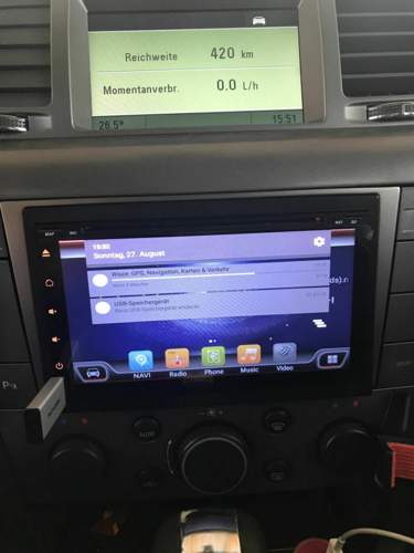

Update:
So, das Radio läuft nun sehr gut muss ich sagen. Es dürfte der Canbus Adapter was haben, da er mal schaltet und dann wieder nicht schaltet. Er braucht einen Impuls an einem Pin damit er wieder bei Zündung einschaltet. Habe dem Verkäufer schon geschrieben. Die sind sehr bemüht und tauschen mir den Adapter aus. Hoffe dann auf den Richtigen.
Radio passt gut in den Originalschacht rein. Siehe Foto. Ich muss nur den Rahmen vom Radio unten etwas kürzen damit er dann ganz rein geht. Das stört mich aber nicht.
Ansonsten funktioniert alles recht gut, USB, CD, Pairing, Iphone 7, Radioempfang sehr gut, usw. Da passt alles.
Gps und Antennensignal von der Fahrzeugeigenen Antenne durch Adapter passt auch.
Bei mir ist es ein Vectra C Caravan/2006/Z30DT mit DVD90 und UHP. Muss UHP noch deaktivieren weil es beim Pairing ständig nervt.
Torque geht auch mit meinem W-Lan OBD (musste damals mit WLan nehmen da es nur so mit dem Iphone verbindet), man muss nur von Bt auf WLan umstellen, dann findet er sich alles selbst. Fehler löschen usw., kein Problem. Daten muss ich mir erst anschauen wenn ich fahre. Werde mir dazu ein OBD Flachanschlusskabel mit Verlängerung besorgen und es fix im Wagen verlegt lassen um so immer einen Zugriff darauf zu haben.
Waze habe ich auch schon installiert und funzt perfekt. Verbindet sich mit dem Iphone 7 über Hotspot automatisch. Auch Google Maps läuft.
Für Fragen bin ich gerne offen, solange ich sie beantworten kann. GG

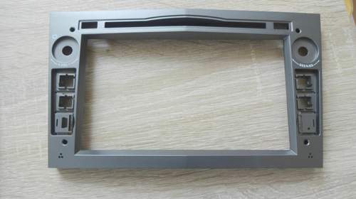

Ich habe über den Verkäufer meines Radios Kontakt zu Erisin aufgenommen. Die haben mir eine Ersatz-Frontblende geschickt. An der will ich versuchen, den "Knick" weg zu bearbeiten.
Dsc00257
Eine Frage wegen meinem Vorhaben die Blende zu bearbeiten:
Wie ich hier im Forum las, ist die Farbe der original Opel-Radios "charcoal". Ich habe mir im Netz eine Spraydose "Opel 81L Charcoal Metallic" gekauft, jedoch ist der Farbton viel zu dunkel, geht schon fast in Richtung schwarz.
Kennt jemand die genaue Bezeichnung der Farbe, bzw. gibt es einen Sprühfarbton, der dem Original gleicht?
