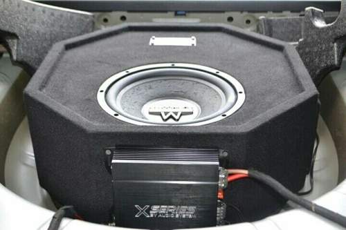

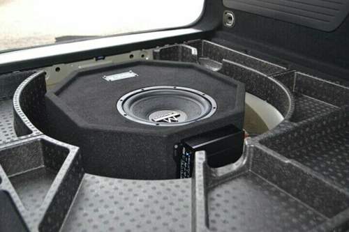

Weiß nicht ob es dir hilft aber habe bei meinem ST auch eine Komplettanlage nachrüsten lassen (Neue LS, Dämmung, Sub mit Endstufe). Den Sub hab ich in die Kofferraummulde setzen lassen und der hat mehr als 10cm Höhe.. und passt da perfekt rein. Anbei ein Bild vom hinteren Teil

Warum um Gottes Willen muß man so etwas im Kofferraum haben ?
Ist das wichtig ?
Dient es der Sicherheitheit ?
Nein, es gibt einen besseren Baß. Nun ja, manchmal, wenn man die Werte der sogenannten Baßlautsprecher interpretieren kann.
Jedenfalls lese ich da meistens, dass solche Lautsprecher so 50 - 300HZ übertragen. Mit den Werten wird aber aber mit Sicherheit kein abgrundtiefer Baß übertragen.
Das paßt zu einem User (der lange nicht mehr anwesend war), der geschrieben hat "ware Bässe sind aus Holz".
Doch er meinte wohl das Instrument, nicht den Lautsprecher.
Für mich sind Basslautsprecher erst dann interessant, wenn diese mindestens ab 20Hz übertragen. Dazu brauche ich allerdings kein 100W (RMS, was ca. echte 75W Sinusleistung sind) Verstärker, sondern nur den richtigen Lautsprecher mit der richtigen Membranaufhängung und den richtigen Schwingverhalten, was das Material hergeben muß.
Dieser Beitrag sollte nur als Anregung hier dienen. Deine Sicht kann ich leider nicht verstehen.
Sinn dieses Umbaus war es die Audioqualität deutlich zu steigern! Ohne dass du es gehört hast, es direkt in Frage zu stellen finde ich sehr gewagt.
Genau diese Verbesserung wurde auch erzielt. Und das ohne dass es dröhnt, klappert, aufdringlich ist oder die ganze Tür mitscheppert wie in der Serie. Höhen sind jetzt auch Höhen und der Bass ist auch wirklich Bass. Im Astra gibt es doch auch das Infinity. Im Grunde genommen genau das Gleiche System vom Aufbau her.
Da ich sehr gerne und viel Musik höre, dabei vor allem auf die Qualität wert lege hat sich der Umbau gelohnt. Positive Rückmeldung hab ich schon von vielen bekommen und die waren durchweg positiv ;-)

Danke für deinen Beitrag, ich sehe aber genau den Unterschied.
Ich weiß nicht, ob es Standard bei dem Astra ST ist oder ob es im Rahmen des Umbaus vom Fachman eingebaut wurde, aber du hast ja noch diese "Fächer" aus Styropor, die den Boden deines Kofferraums anheben.
Das fehlt halt bei mir und deshalb könnte ich den Kofferraumboden nicht wieder grade einbauen.
In meinem Astra 4 Türer sieht das wie HIER aus.
Weißt du wie sich diese Einlage nennt, bzw. ob man die einzeln kaufen kann ?

Also die Styropor Teile spielen keine Rolle bei der Höhe vom Boden. Der Boden liegt nur links und rechts am Rand auf. Die Einteilungen aus Styropor sind nur Ablage für Kleinteile, war bei mir auch schon mit dabei und blieb mit Absicht drin. Der Sub geht fast bis zum Kofferraumboden als wäre er genau für den Astra gemacht ;-)
Ja das liegt aber an deiner ebenen Ladekante, die hab ich ja nicht. Dadurch kommt der Boden ja höher.
Hatte nicht gesehen, wo der Boden bei dir aufliegt, aber das spielt ja keine Rolle.
Bei mir passt es so leider nicht. Ich müsste da irgendwas unter den Kofferraumboden bauen, damit das passt.
