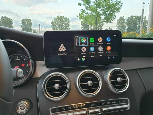

Hi zusammen ,
Seit heute wird das neue AA mit dark Mode , neues Design und vor allem mit Widescreen Support ausgeliefert .
Ich habe es gerade schon installiert , nur hole ich meinen neuen Mopf erst morgen früh in Bremen ab .
Vielleicht kann ja jemand mit dem Mopf dieses vorab mal testen , ob AA endlich über den ganzen Screen zu sehen ist .
Sehr gerne auch Google Maps mit Satelliten Ansicht .
Link zum Artikel inkl. Download der APK von heute kommt hier :
https://stadt-bremerhaven.de/.../
Am besten AA vor der Installation deinstallieren , sofern ihr es schon installiert habt .
Danke und freue mich über ein Foto wenn es getestet wird : )
Hallo habe es eben probiert, nein der Bildschirm wird immer noch nicht voll angezeigt oder ich bin zu blöd dazu. Hatte extra den Entwicklermodus freigeschaltet. Neu ist die Einbindung unter Medien von ntv, aber das funktioniert auch nicht. Daher ist alles wie gehabt, MB und digitale Technik ist kein Dreamteam

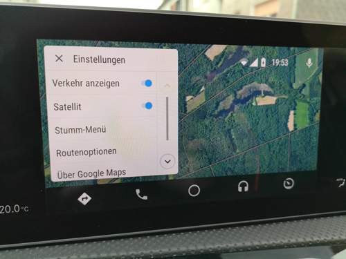

Alles ausprobiert! Cache gelöscht sowie alles an Daten runter und komplett neu konfiguriert. Vollbild nicht möglich, wird immer noch nicht auf dem ganzen Display angezeigt :/
Was mir aber aufgefallen ist: man kann nur Satellitenkarten nutzen. Weiß gerade nur nicht, ob es auch schon vorher der Fall war?
Bild anbei!
Echt schade. Sieht schick aus. Aber ohne Widescreen nicht so dolle.
20190730-201433
Satellitenansicht bei Google Maps ging auch vorher.

habe auch 1080p im Expertenmodus probiert. Hilft nicht. evtl. liegt es doch an Mercedes.
Liegt es mit Sicherheit. Schade .. sieht dennoch schicker aus nun!
