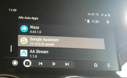

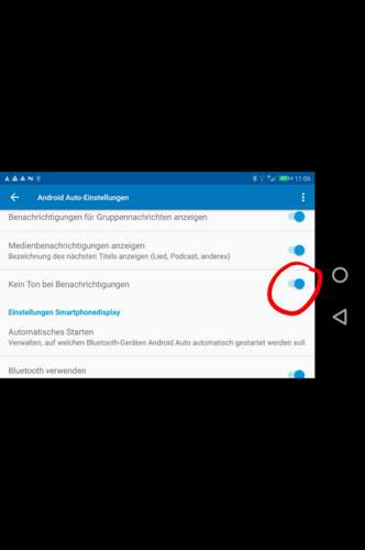

Ich habe eben mal ein wenig rumgespielt und versucht, die Probleme nachzuvollziehen.
Die "stumme Sprachausgabe" und fehlenden Rückmeldetöne konnte ich provozieren indem ich in den Einstellungen von Android Auto den Schalter "kein Ton bei Benachrichtigung" auf inaktiv gesetzt habe. Bitte mal ausprobieren!

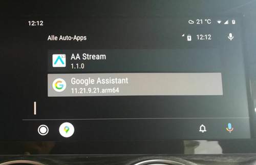

Eine wichtige Erkenntnis konnte ich gewinnen:
- Der von Android Auto gestartete Google Assistant ist NICHT der Assistant, dessen gleichnamige App sich aus dem Playstore installieren lässt.
Android Auto nutzt die herkömmliche Google Quicksearch Box und bohrt sie mit ein paar vom Assistant übernommenen Einstellungen zu einem Pseudo Assistant auf.
Beweis: Die testweise installierte alte Version der Quick Search Box wird in Android Auto als Assistant App dargestellt. Ganz ohne Google App (also nicht Google Assistant) lässt sich Android Auto gar nicht erst starten und fordert zu Installation der Google App auf.
Damit erklären sich die Unterschiede in Bedienung und Suchergebnis, je nachdem von wo man die Suche denn startet. Der Assistant per Touch direkt auf dem Smartphone gestartet, erlaubt z.B.das Öffnen fast aller Apps per Sprachsteuerung, während sich der Assi in den allermeisten Fällen beschwert, nichts zu verstehen, wenn eher mit dem Dreh-Drück-Regler in AA unten rechts gestartet wurde.
Leider startet aber, sobald Android Auto verbunden ist, mit dem Sprachbefehl "ok Google" nicht der bessere "echte" Assi, sondern nur die abgespeckte Version. Nichtsdestotrotz funktioniert ersterer, wenn er vom Handy gestartet wird, auch in und mit Android Auto.

Bild 1: klar steht der auf inaktiv, weil ich möchte ja einen Ton bei Benachrichtigung haben.
Bild 2 und 3: das kenne ich nicht. Die Auflistung der Apps sieht bei mir völlig anders aus.
Aber ich werde natürlich ausprobieren was passiert, wenn ich den Regler in Bild 1 auf aktiv setze.

Dann probiere mal aus, was ich unter Bild 3 beschrieben habe.
