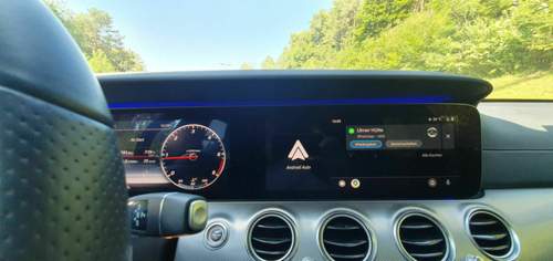

Also WhatsApp vorgenommen. Ich dachte immer ,,Wiedergeben'' heißt vorlesen (Bild 1 mit drück-dreh-Controler). Aber da passiert nichts.

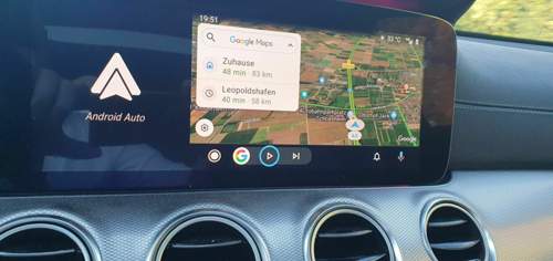

Dann festgestellt: die Nachricht selbst lässt sich anklicken (Bild 2). Und siehe da, die WhatsApp-Nachricht wird gut verständlich vorgelesen, ein emoji verbal beschrieben. Meine Antwort-Nachricht wird ohne ,,Ok Google'', einfach nur mit der Sprechtaste am Lenkrad verarbeitet und auch versendet. Das ganze funktioniert auch noch einmal mit einer zweiten Nachricht. Die Frauenstimme fragt brav, an wen ich eine Nachricht verschicken möchte, als SMS oder per WhatsApp. Liest die fertige Nachricht noch einmal vor und erkundigt sich nach Änderungswünschen.

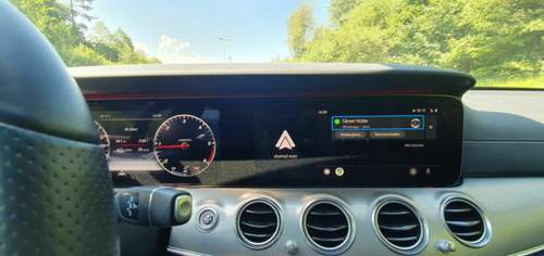

Wie kann das sein? Ich mache mich auf die Suche. Unterhalb von GoogleMaps gibt es eine play-Taste (Bild 3). Wenn ich die drücke, wird mir ,,Tagesschau in 100 Sekunden'' vorgelesen. Klar und deutlich. Gute Qualität. Und danach funktioniert auf einmal auch WhatsApp.
