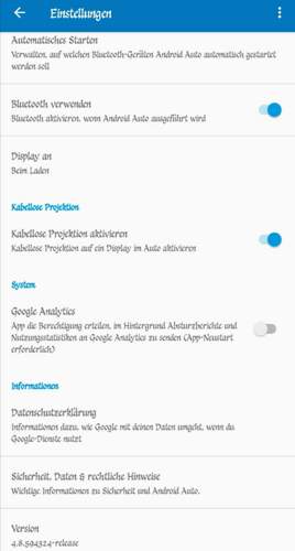

Mittlerweile gibt es bei Android Auto eine Funktion Kabellose Projektion. Was braucht man dafür und was kann man Übertragen
Man darf dabei aber nicht ausser Acht lassen das die Gegenstelle ebenfalls die kabellose Funktion unterstützen muss. Keine Unterstützung seitens VW heisst (immer noch) keine Funktion
