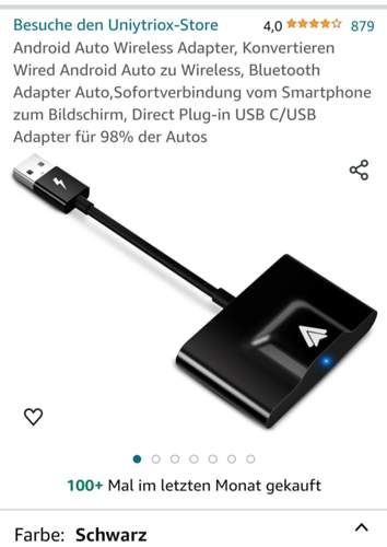

Ich habe den,der funktioniert einwandfrei
1000020074
1000020074

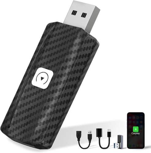

Ich benutze dieses, funktionuert einwandfrei
MSXTTLY Carplay Wireless Adapter U2C-AIR 2.0 für Auto mit Carplay und iOS 10+, 2024 Wireless Small Apple Carplay Stick, Car Play Dongle, Direct Plug & Play, 5GHz Wi-Fi USB C/A, Schwarz bei Amazon
61xqougbecl-ac-sl1500
@Konuralp schrieb am 13. März 2024 um 23:20:45 Uhr:
Ich glaube das hilft dem TE der einen Android-Auto Adapter sucht nicht wirklich ! 😉
GreetS Rob
