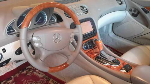

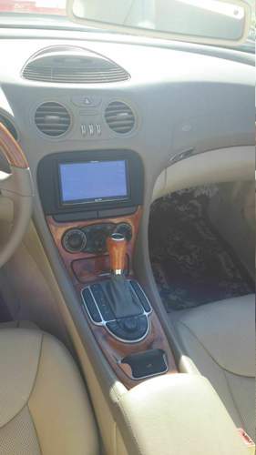

Hallo
Habe gerade unsere Lady in Red umgebaut auf ein Pioneer Navi mit allem was es zur zeit gibt.
Und der nächste Navi Umbau an einem SL R230 ist schon angemeldet.
Das wichtigste !!
Hat dein Gleiter Bose oder einen CD Wechsler verbaut ?
Dann wird es aufwendiger.
Ohne Bose weniger Aufwand.
Gps Antenne wird neu verbaut Dab Antenne wird auch neu montiert, aber ist einfach zu montieren.
Lenkrad Adapter bei Firma ars24 in Memmingen erwerben, einen Stecker musst du umbauen.
Gibt schon einiges an Arbeit.
Ich habe noch ein Power Pack dazwischen montiert, (Verstärker) das gibt einiges mehr an Leistung.
Die Konsole anpassen usw.
Gruess
20160610-182204
20160610-193846

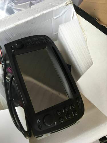

Ich habe noch eins liegen für SL's r230 aus den ersten Baujahren :-) günstig abzugeben :-)
haste mal ein Bild davon bitte
Andreas
Anbei

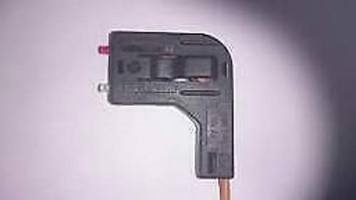

also du hast Bose System mit diesem Lichtleiter, der Umbau ist sehr aufwendig.
2016-06-17-11-55-14-2139412564
Hei seilerscl500. Das weiß ich nicht. Habe Boseboxen im Auto. Zumindest steht Bose auf den Lautsprechern in den Türen. Habe das Command noch nicht ausgebaut. ARS24 hat mich auch eben gefragt, ob das Mercedes LL Anschlüsse im Auto hat.
Hallo
Mein Schwager hat gestern Abend seinen SL 55bei mir abgegeben und bin dabei das alte Comand mit Bose System zu demontieren. Eine neue Endstufe montieren mit neuer Verkabelung.
Bei ihm ist das alles im Kofferaum untergebracht
Ja. Der Wechsler ist im Kofferraum. Da würde ich zumindest sehen, ob LL verbaut wird. der LL wird ja nur für die Musikdaten verwendet. Sollte Dort also L liegen, dann arbeitet das Comand mit der Bose und dem Wechsler mit LL.
Würde bedeutet, da mir der Wechsler egal ist, müsste ich wenn einen LL Wandler für die Boser Anlage haben. Sprich der VV Ausgang des 2DIN Gerätes per Chinch/LL Wandler mit dem Bose System verbinden.
Und so ein Adapter ist schweine teuer. Da lohnt sich die Umrüstung wohl gar nicht mehr.
