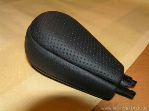

Habe meinen Wählhebel mit Leder beziehen lassen, Schalthebel mit perforiertem Leder und die Spange mit Glattleder.
Schalthebel leder
Was hast Du dafür bezahlt?

35€

Wo hast Du das machen lassen und wie bekommt man den Knauf eigentlich ab ???

Das untere Teil des Knaufs im Uhrzeigersinn eine achtel Umdrehung drehen, dann nach unten drücken und den Knauf nach oben abziehen. Kann sein, daß man dazu auch noch den Knopf vorne drücken muss. So genau weiß ich das nicht mehr.

genauso, der Knopf muss aber nicht gedrückt werden, doch etwas Kraft ist zum Abziehen aufzuwenden.

einfach unter der hier angegebenen Adresse anschreiben und Wünsche äußern:
http://www.motorradsitzbank-wie-neu.de/info/impressum.html
