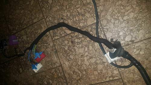

Moin!
Habe bei mir den Motor ausgebaut und nun einen Austauschmotor eingebaut.
Problem ist hierbei das es zwei verschiedene Kabelbäume sind. Der eine Kabelbaum geht Direkt in den Motorraum und der andere nicht.
Wie lös ich das Problem den nun?
Auf einem steht U2Q und auf dem anderen S1
Danke!

Ja das Problem ist es sind beide X16SZR Motoren bloß ist der Kabelbaum anders. Der Originale Kabelbaum passt nicht wirklich auf den AT Motor.
Wenn die Stecker nicht passen (welche?) -> dann ist's der falsche AT-Motor. Ist der evtl. aus einem Astra F? Oder hast du gar einen Z16SE (8-Ventiler mit E-Gas) bekommen?

Oben hab ich 2 Bilder angehängt. Dort sieht man die Endungen.

Dann lass den orginalen Kabelbaum drin und schraub evtl. nicht passende Sensoren um! Hab ich vor Jahren auch mal gemacht bei einem Astra F Motorenumbau

Moin. Hat alles Super funktioniert. War wohl zum Schluss wohl zu Dunkel. Heute Morgen hat es aber Funktioniert. So hab den Motor nun reingepflanzt. Jetzt hab ich nur das Problem das 1. die Zahnriemenabdeckung anders ist. 2. Das Motorlager anders ist. 3. Der Spanner für den Keilriemen anders ist.
Den Spanner konnte ich ganz normal anschrauben jedoch stört die ZR Verkleidung. Wie hast du das Problem gelöst?

Habe den Motor so eingepflanzt wie er war und habe Zahnriemenmässig nix gemacht und somit auch nicht an der Verkleidung! Was passt den da nicht? Hast du Zahnriemen und Wapu und Spannrollen neu gemacht?
Gar nichts Neu gemacht. Der Keilriemenspanner bei dem Astra F Motor sitzt da wo der Motorhalter beim Astra G normalerweise ist. Der beim Astra G ist ja hinten am Block. Und da stört die ZR Verkleidung. Diese sieht von der Form auch anders aus.
Heisst Zahnriemen runter und Verkleidung tauschen und in dem Zuge gleich Zr wapu Spannrollen und Thermostat mit erneuern! Geht das Thermostat fritte muss nämlich alles wieder runter da es hinter der Zr-Abdeckung sitzt
